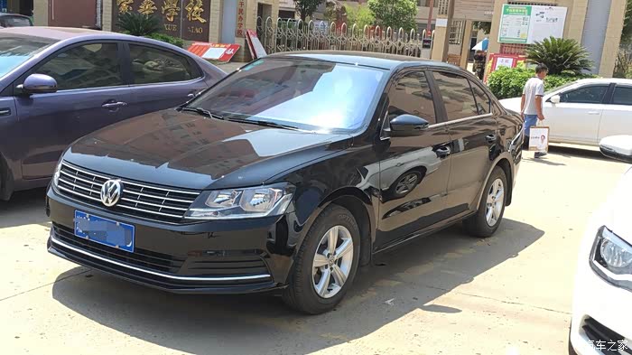

都已经年半那么漂亮

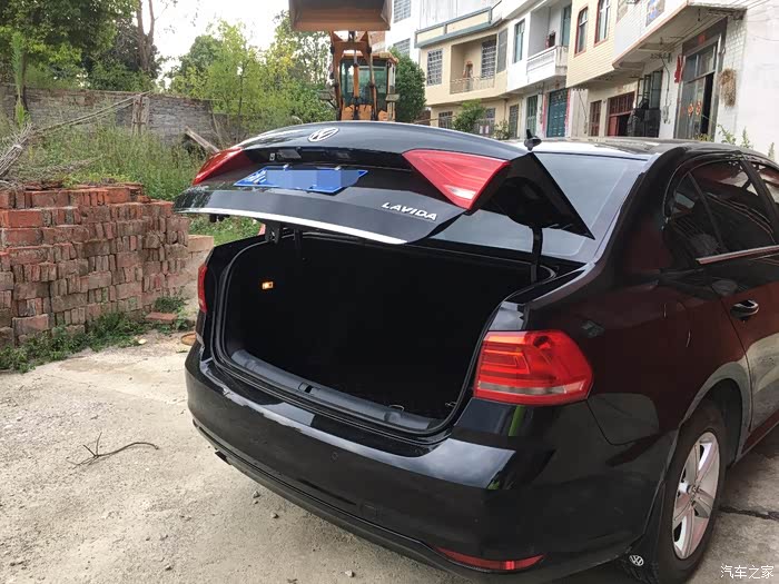

这个就后备箱故障自然开启无法完全打开

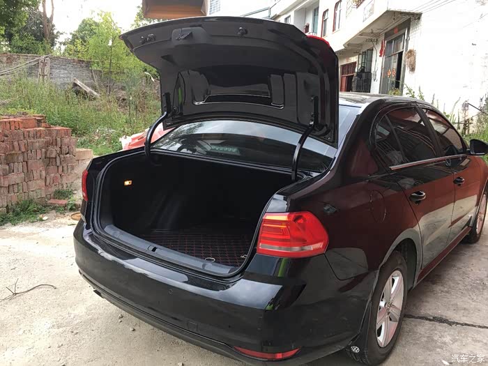

手动打开后开度比较
