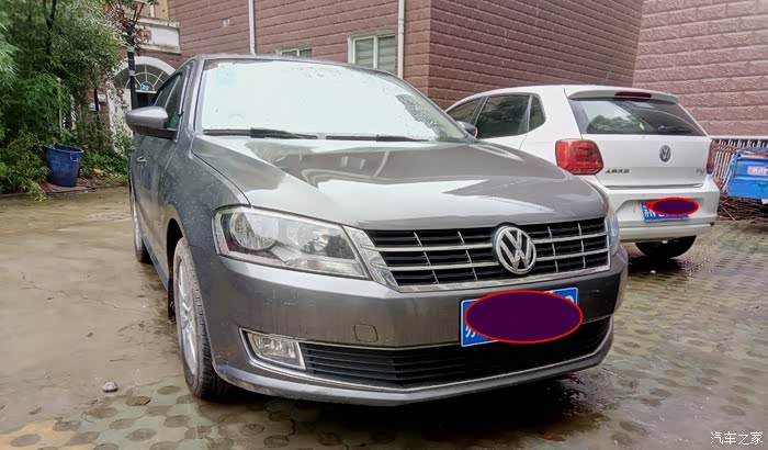

本打算一早去保养的,结果看着窗外大雨哗哗的下,于是决定等等看看。从楼上看着车子,是不是有车模的感觉
下午雨小了,开车去保养。

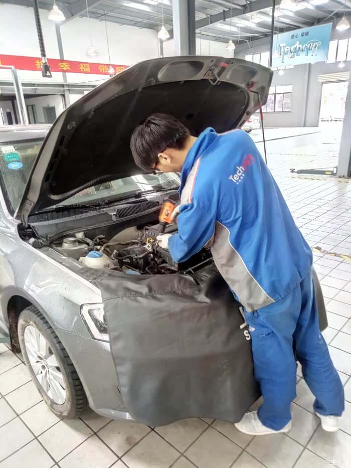

打开发动机舱,用气枪吹了吹,我的发动机舱还算干净吧

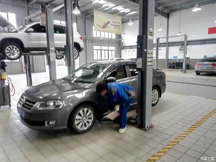

师傅升起了车子,并松了螺丝,开始放机油
