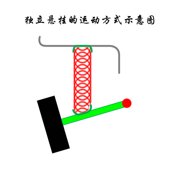

悬挂系统现在基本上可分为两大类:

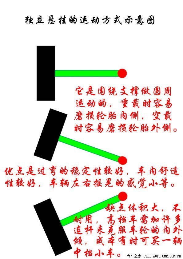

1.独立悬挂:
指前后左右四个车轮单独通过独立的悬挂装置与车体相连,也就意味着可以各自独立地上下跳动。
2.非独立悬挂:
指左右两个车轮通过一支车轴连接,不能单独地上下跳动。
现在的汽车前悬挂使用都是独立悬挂,后悬挂一些低端车型使用的是非独立悬挂,中高档轿车使用的都是独立悬挂。

·麦弗逊式独立悬挂
麦弗逊式悬挂由螺旋弹簧、减震器、三角形下摆臂组成,绝大部分车型还会加上横向稳定杆。主要结构简单的来说就是螺旋弹簧套在减震器上组成,减震器可以避免螺旋弹簧受力时向前、后、左、右偏移的现象,限制弹簧只能作上下方向的振动,并可以用减震器的行程长短及松紧,来设定悬挂的软硬及性能。
麦弗逊式悬挂是当今世界用的最广泛的轿车前悬挂之一,大部分车型的前悬挂都是麦弗逊式悬架。虽然麦弗逊式悬挂技术含量并不高,但他是一种经久耐用的独立悬架,具有很强的道路适应能力。

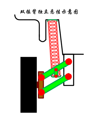

· 双叉臂式独立悬挂
双叉臂式悬挂,又叫做两连杆式悬挂,是又一种常见的独立悬挂。它通过上下两个横臂与车身铰接,一般下横臂比上横臂长。双横臂悬挂也是使用范围很广泛的悬挂,包括很多运动型车和高级车。
双叉臂悬挂拥有上下两个叉臂,横向力由两个叉臂同时吸收,支柱只承载车身重量,因此横向刚度大。双叉臂式悬挂的上下两个A字形叉臂可以精确的定位前轮的各种参数,前轮转弯时,上下两个叉臂能同时吸收轮胎所受的横向力,加上两叉臂的横向刚度较大,所以转弯的侧倾较小。

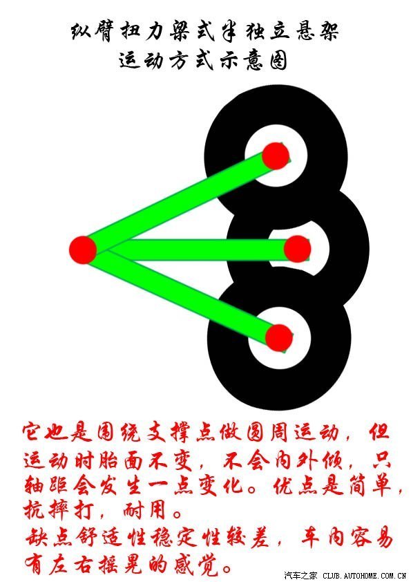

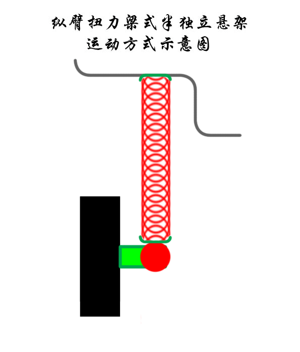

· 拖拽臂式非独立悬挂
拖曳臂式悬挂是专为后轮设计的悬挂结构,它的构成非常简单:以粗状的上下摆动式拖臂实现车轮与车身或车架的硬性连接,然后以液压减震器和螺旋弹簧充当软性连接,起到吸震和支撑车身的作用,圆柱形或方形横梁则连接左右车轮。

学习了,可惜朗逸的后悬挂是扭力梁式半独立悬架,买车时为此与速腾纠结了很久,最后还是选了朗逸.
是啊 朗逸这个半独立还是非常遗憾的。。。

通过学习我知道了朗逸的后悬挂是扭力梁式半独立悬架。这样的设计有其局限性,也有优点。优点是:在围绕支撑点做圆周运动时,胎面不变,不会内外倾,只是轴距会发生一点变化。因此具有简单、抗摔打、耐用的特点。缺点是舒适性、稳定性较差。
以咱们买车的价位,我觉得我更看重他的优点。
