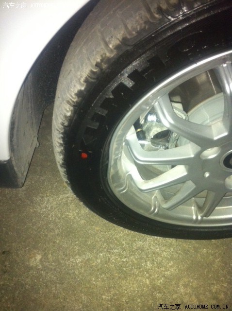

我今年12月刚提的车,乞丐版,开了不到700公里,小S就受伤了。之前下手的时侯看过好多帖子说这车得小心,轮子不好,可是我一再和销售啊和有经验的人请教是否小S对路况有要求。 你也知道作为一个女生开车都是毛手毛脚的,也从来没有开过其它车,养护就更不用说了。 不知咋地就发现前后轮毂都变形了,前轮毂变形稍稍严重。去4S一问说是一定要换轮毂,换轮胎,轮胎肿了。实在是可恶哇!!别人开熊猫都比我快也没事呢!! 可是那费用在6000-8000一个轮子啊,实在心疼。 随后问了其他的修理店说是可以修复,不知道大家有没有可以推荐的地方?宁波的,还有我想把轮毂的颜色也换个,可以一起弄下,有没有?大家以后开车要小心啊。。。
附上图片
  变形的轮毂

我今年12月刚提的车,乞丐版,开了不到700公里,小S就受伤了。之前下手的时侯看过好多帖子说这车得小心,轮子不好,可是我一再和销售啊和有经验的人请教是否小S对路况有要求。 你也知道作为一个女生开车都是毛手毛脚的,也从来没有开过其它车,养护就更不用说了。 江北这边在造高架,晚上下雨天路况不清楚,就直接栽了大窟窿上面,前后轮毂都有变形,前轮毂变形稍稍严重。去4S一问说是一定要换轮毂,换轮胎,轮胎肿了。 可是那费用在6000-8000一个轮子啊,实在心疼。 随后问了其他的修理店说是可以修复,不知道大家有没有可以推荐的地方?宁波的,还有…
开起来没啥变化就不用理他
 乞丐版的轮毂却是很脆,我买的是13.8那款 轮毂要厚实很多,至少我现在1000KM没有出现变形的情况!
别都听   4S 的。你去外面  买轮胎 还没那么贵呢!  不知楼主是不是  马牌的?马牌都有防爆效果,等实在不行  在换!

我的smart刚提车回来整整一个月也出现了你这种情况,找4S店理论,人家不承认质量问题,说是外力所致,悲哀呀~~昨天去修复了一下,先开着,遇着合适的再换~~QQ1337560424
4S的人这么说我们也没有办法啊,我外面问了下说是可以轮毂修复费用大概200元左右。算上喷漆什么的。 对了想咨询下大家贴膜一般贴的是多少价位的啊,汽车美容的人说至少也得1000呢。有没有轮毂喷漆的?
我也不知道开起来是否有变化,我是个新手啊,可是4S的人说会有安全隐患,修理厂的人说修复下就OK,我也不清楚了。好多人都遇到这个问题但是没有人成功过,4S就说给你的时候是好的,之后出问题了不是他们的责任。我也不清楚咋这么不经开呢。而且托朋友在市场上问了下据说目前市面上没有咱这个型号的轮毂。。。
可以修复的,不用太担心,我也有经历过,拿到专门修复轮毂的地方,一个小时就好了。

不能怪车,只能感叹宁波的路啊,什么时候有修好过的时候...

到爱卡smart论坛去收,600一套轮胎轮毂到处都是
你比我运气还差啊,一个月就出现了问题,我开了半年了,也出现了轮毂变形的问题,我的是右边前轮和后轮,有轻微鼓包现象,究其原因实在是郁闷啊、、、、我每天就上下班开开,都是市区路段,说实话还满小心的,速度也不快,出去玩都是开我老公的车子,所以利用率并不高,但就这样,问题还是出现了,我去过4S店,他们说是我碰到过大坑,或者受到过撞击,天啊,冤死了!我没有碰到过什么坑啊,也没受到过任何的撞击,车子也没有被借用过,难道过个井盖和减速带也会造成这样的后果???所以我实在想不通,后来网上论坛中发现很多的小S车主都有过这样的经历,也都是没开上几个月就变形了,而且都是出现在右边的前后轮上,这不禁让我对小S的轮毂质量产生了疑问??这不是个别的问题,而是10个标配的,8个遇到的这个情况,难道都是撞上坑了??都是个人使用不当造成的??这个理由4S店给出的未免太牵强了吧?出现问题就把所有的责任推到消费者身上,你们怎么不从自身的产品质量上找找原因呢?铝合金的破轮毂能结实吗?本身质量就不过关。我们买车的时候也并没有告知过标配的轮毂就这么不经开啊,买标配的车子的人多了,也没见谁开几个月就轮毂变形的,我看你们连QQ的质量都比不上,什么进口车啊,真是后悔死了买了这辆,你们搞各种促销活动想提高销量,但想要一个好的销量,必须要提高产品本身的质量、服务、口碑,不要忽视了我们口口相传的力量,口碑上去了,比你们做任何的宣传都管用的,我们都是刚开了几个月出现同样的问题的,你们说的好听,2年质保,真的出问题就不保了,太恶心了,真是让车主们寒心啊,我们都知道这个车子本身的利润很小的,都是靠售后的维修保养赚钱,那也随便你们,但这个轮毂的问题,你们是否该跟厂家沟通下,不要这么坑人了,我宁可买的时候多花几个钱,也不愿意买后这么麻烦的,还要被你们恶意中伤,说我们遇到坑了,我看你们才遇到坑了,大坑,坑爹啊,真是伤不起啊、、、、、、

这个不能开玩笑哦~ 必须得换。严重影响安全。。。

建议更换。安全第一哦!
乞丐版的轮毂质量真的那么差吗?我的是13.8那款。也遇到两次大坑冲过去的。那感觉很心疼啊~不过暂时还没出现问题。遇到不好的路真的要小心。。。。
