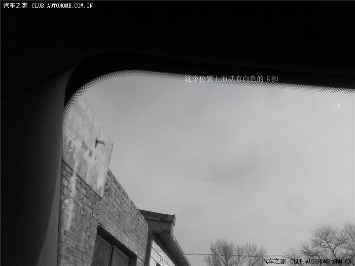

解决风挡玻璃异响的办法 今天有时间上了张图片
我以前在论坛里说过,我去长春做首保的时候觉得中控台有异响,当时中海试车的时候没发现异响,所以没解决就回来了。
前几天又出现这种现象,我发觉越是气温低越容易出现这样的状况,所以在看了长春的天气预报之后,知道长春第二天的气温也比较低,在前几天去了长春中海的4S店。
到了长春住了一夜,第二天早上8点半到中海,找前台接待,让他帮忙找修理工出来试车,当时问我是否需要进维修车间,我坚持不进,不进的原因就是很有可能进了车间温度升高之后响声很容易消失。
这样5分钟后一个钣金方面的修理工陪我试车,要说一下,试车之前这个修理工手里就拿着一个橡胶锤子,一个一字起子,一个类似小扁铲之类的东东。开始试车,找到一段很不平整的路面,车开到上面果然声音就出来了,我感觉的是中控台的响声,类似咯吱咯吱的声音,我以前的帖子也说过,修理工师傅问我是不是这种响声,我说是,她说好,然后在车内的风挡玻璃上方两侧,把小扁铲放进风挡玻璃与顶棚之间,然后用橡胶锤子打了几下,然后把手伸进去,拿出了个白色的小塑料卡口,记住每侧一个,总共是两个,然后让我接着试车,神奇吧,再走起来声音一点也没有了。
我咨询修车的师傅,他解释说,这两个卡口是当初安装玻璃时厂家用来固定玻璃的,这个卡口负责固定玻璃,但是当玻璃胶干了以后卡口就失去作用了。可是厂家出厂时候并没有把这两个卡口卸掉。这样当进入冬季气温低的时候,由于热胀冷缩的原理,卡口在温度低的时候与车顶的金属产生了缝隙,由于车在不平路面行驶造成的颠簸,使塑料卡口与车顶金属产生摩擦发出这种咯吱咯吱的声音。其实卡口在玻璃胶干了之后已经完全失去了它的作用,可是厂家在出厂的时候并没有考虑这点,我分析是我们B50是夏季出厂的,所以这个毛病当时并没有发现,但是我们东北的冬季比较寒冷,所以------所以我就不说了。
再罗嗦几句,我家这里距离长春430公里,冬季路上难走,所以要去长春基本上都要住一夜,来回的费用也得1000元左右。我在家这里的修配厂找人看,都说是风挡玻璃没上好发出的声音,修理的话要拆风挡玻璃重新上,所以我去了长春。当时如果知道是这样的小事,说什么也不能花这个冤枉费用啊。
在论坛里看也有的朋友和我一样的毛病,所以想想还是把我的经验介绍给大家吧。如果距离4S比较远也能节省点费用。
再说一句,我觉得长春中海的修理工师傅是知道厂家的这个缺陷的,因为试车的时候就把工具都带着了。
刚开始不想发这个帖子,因为当时没照相。现在看到这样的毛病越来越多,所以发了这个帖子。希望我的帖子可以让大家得到借鉴。
另外我前段时间发的帖子《保养归来,强烈鄙视吉林中海4S店》的帖子由于前几天去长春和对方交涉的比较好,已经让我删除了。做人要厚道点是不,希望大家理解。

我也有这个声音,不管有用没用,照着楼主说的,刚下楼找到那两个卡口,用螺丝刀给敲掉了,希望真如楼主所说的有效果,反正我分析了一下的确那两个卡口现在没用了,卸了再说~~~

我也有这个毛病,这两个卡子具体位置在哪?能不能发个图标一下?自己能卸么?
这个帖子很实用,强烈建议版主加精,希望这样的帖子多一点!!
具体位置在前档跟顶棚的连接处,分别在两边角上过来10公分左右,自已把顶棚拉开点头转过来可以看到的,左右各一个,我看了楼主的贴就下去把那个卡口给卸了,期待响声不要再有了

卸掉之前如果有我说的那种响声,卸掉以后你可以仔细听一下,到现在我的响声是没有了。

哥们,万一那个是支撑风档的怎么办?

具体位置已经有人说了。自己完全可以卸的。当然如果本地有4S店还是让他们给你弄,毕竟是免费的,也就3分钟的事。

刚才按照楼主的方法,把风档那两个卡用螺丝刀给干掉了,可是开车回来时,感觉驾驶员位置好像有点响声了呢!唉,可能是我行驶的还不够远,那两个卡扣是不是不能完全除掉,好像还剩了一点在里面,这点好像不能和车棚发生碰触。有没有按这个方法做完后,变好了的朋友
我用手抠开顶棚,摸到并且看到了那两个家伙,可是不知道怎么弄下来,不过神奇的是,现在它不响了!难道我抠两下就好了?有待继续观察!
