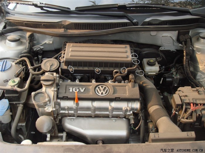

将空滤盒周围的5个螺丝拧下,将进气管和空滤盒断开,将与发动机链接的软管从空滤盒拔下,如图中标出的7处

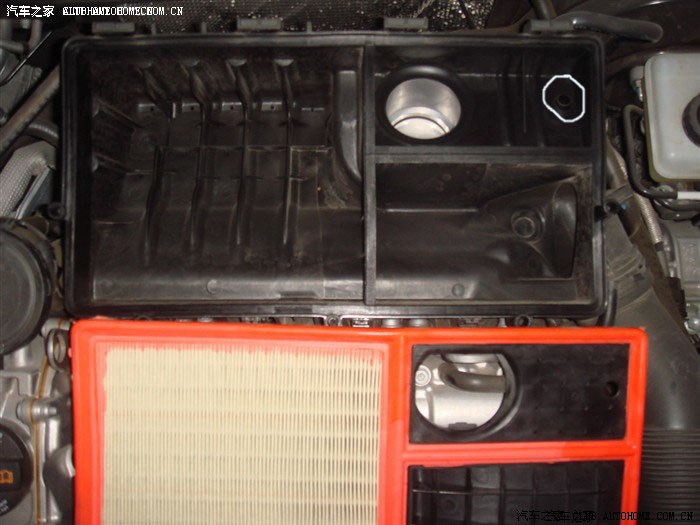

将图中标出的塑料管从空滤盒中拔出,需要用些力气,不用担心会拔坏。然后,将整个空滤盒从发动机上拔下,很容易的,它仅仅是插在进气道的3个突起上。见下图。

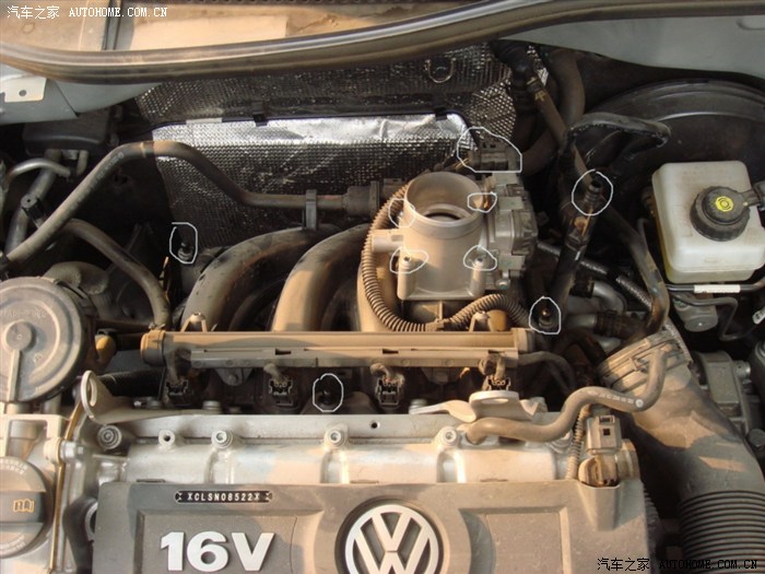

将节气门的4个螺丝拧下,拔下最上边的电源插头,最右边的是上图拔下的塑料管,剩下的3处就是进气道上的突起。

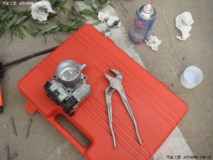

拆下节气门后,用纸将进气口堵住,以防有杂物掉入。否则,后果可就“杯具”了。
清洗过程中的节气门,中间的工具是用来断开第1幅图中标注的进气软管与空滤盒。
这是清洗干净后的节气门。最后按拆卸的相反顺序装回原位即可。因女同事的车只跑了4千多公里,所以清洗完后,没有出现报警,也就不用重新匹配电脑。
