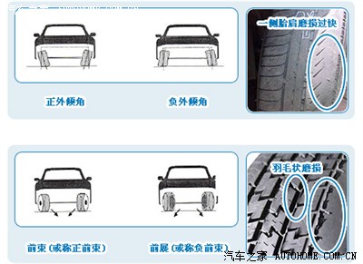

1.正确使用保养例如轮定位合理胎压等等
定位
                                                 胎压过                  胎压过
            正确使用保养仅影响车辆驾驶安全而且对轮胎行驶里程影响也

问一下,羽毛状磨损具体是倾角不准还是束角不准。

znl54019 2013-8-19 13:18:31 发表在 8楼
这个问题的标准答案应该是上机器测量,以测量为准,因为角度之间是互相影响的哦,在调整时正确的顺序要应该是先外倾,再调前束。(如果都可调的话)
羽毛状磨损产生更主要的影响是前束角不准。

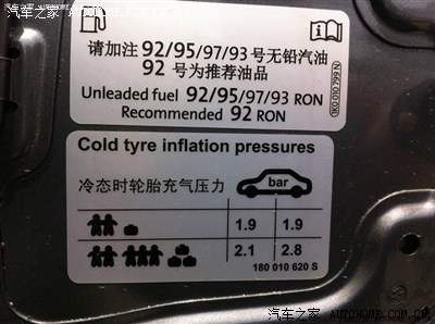

如果以下图为例:
前胎最低1.9 最高 2.1。后胎最低1.9 最高2.8。作为参考,这里提到的也是指冷却胎压。
关于胎压其他细节问题可以参考:http://club.autohome.com.cn/bbs/thread-c-364-24129206-1.html
