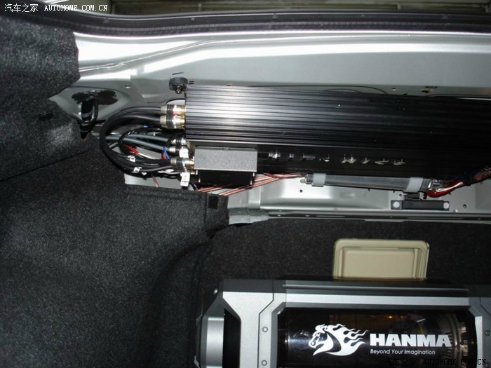

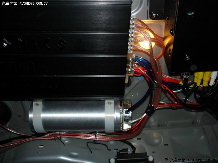

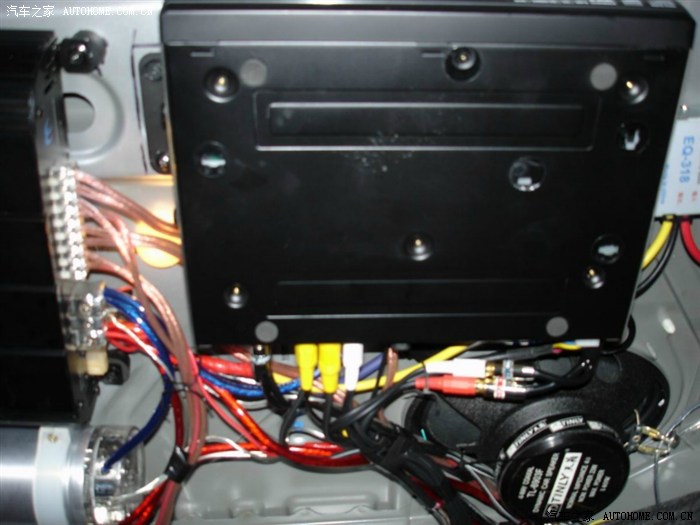

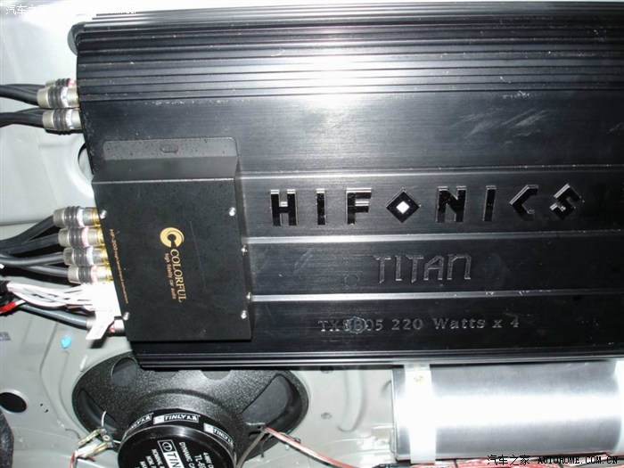

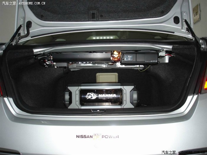

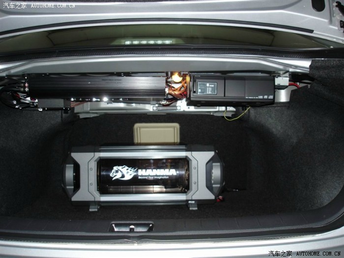

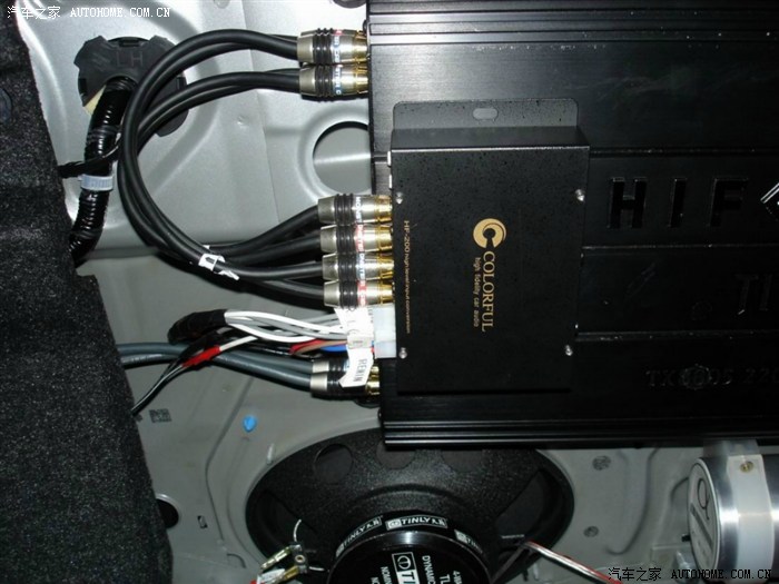

花了2天时间自己动手重新安装了音响设备。前门喇叭JBL GTO608C 6.5二分频;后门喇叭JBL GT5-652 6.5同轴;后枕喇叭天籁6*9同轴;4门喇叭由美国海风沙克士 TX8805 四声道功放(70W)推;后枕喇叭由美国金凤凰4路R5.0功放(50W)推;高转低:国内顶级卡莱HF200四路高保真音频高转低;阿尔法3.5F功放电容;6碟DVD箱;悍马低音炮;隔音材料:静音王;喇叭相位测试仪。

12V电源线是从前引擎舱右下方进入防火墙的,要用千斤顶顶起右侧轮,并卸下右轮才好弄的。引线一定要加保险丝和电源滤清器(消除发动机交流声),ACC控制线从主机后面引出。。。

音源用原主机的喇叭输出,通过高转低给功放,可以用原车喇叭位的信号线加长到后备箱,但换上的喇叭用的线要重新走线的,走车边上走。原车高音在仪表台两侧,拆下柱板再打开高音罩就可以去除高音喇叭了,原车没有使用分配器,原车中音喇叭40元一只,高音喇叭20元一只,仪表台中间的喇叭位是空的,升级5.1时用的。切记4门要隔音止震的。

    电瓶接线后从右前轮处进驾驶室。在驾驶室要留出插座---逆变电器、充电器、气泵、笔记本用。
    后尾箱里公爵那款车有功放的---那里肯定有功放用的电源。还应该有中控台CD机或DVD出到后备箱的信号线,还应该有功放的输出线路到各个喇叭处。

明确告诉你没有预留你说的线,电源线是肯定不会预留的,万一。。。所以你如果要升级设备就一定要引电源线到后备箱的。。。

可以直接在淘宝网上买JBL的喇叭和功放,买新的,不要买折机的,如果对音质要求高的话,买个专业级的高转低,千万不要买个几十元的。喇叭功率:前门70W,后门50W即可(原车喇叭都是40W),功放输出功率100W左右就可以了,加个有源低音炮。
