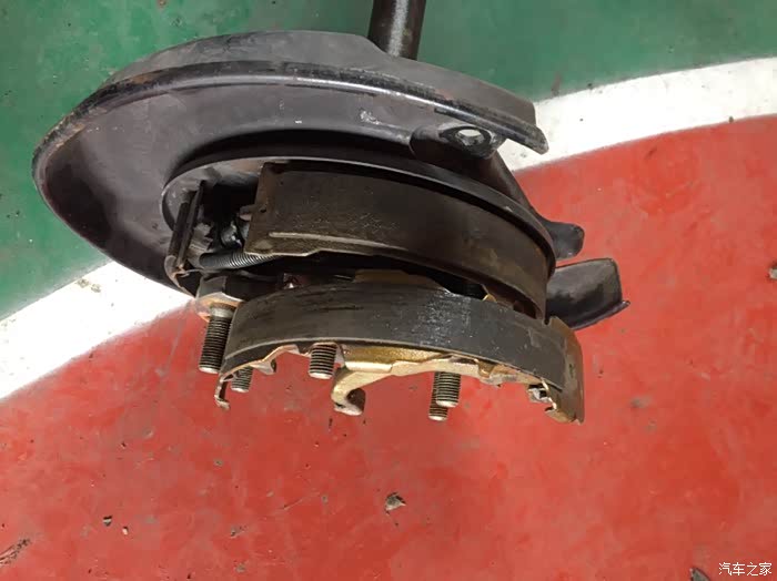

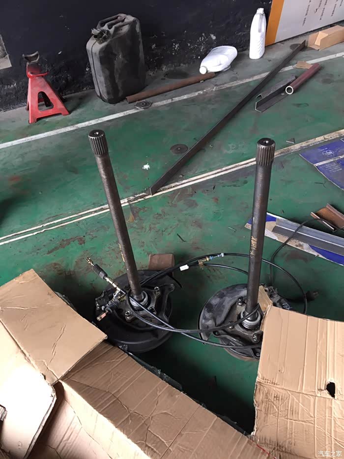

这么手刹都知到伤脑壳造成事故就我知到都我感受到手刹危害性之可怕期拜防各路手坚持研究这次受到成都天成4S邓总度重实安排4s最陈鹏技师与我共同开个攻关会最后陈技师指出方案X8手杀若能将X8后桥改装后加在X9可行叫来车友兄弟师开来他X8现场比对出有可行性之后我又与广东文仔联系讨论可行性文仔完全同意此方案并给我优惠供全部配件所需配件有X8车后桥外壳后半轴总程两根手刹车线按文仔指示后桥油包叉速总程就用X9速比就相配到货就去修理厂搞两天今天出厂试车
试车情况
X8后桥比X9后桥6公分
两根半轴总程包括刹车所有件
X9手刹片
效果非常满意面给朋友们图细讲
由于X86公分桥壳这些所有底座都要锯向桥中间平行移动2.5公分此移动后焊接要求尺寸非常
发表于 2017-2-24 21:08:17 | 来自 汽车之家iPhone版
还有两点:移动桥壳上所有座子必须精确,若失败就买一根可调直拉杆进行补救方可,X8后桥长出6公分装在X9上后两个轮胎就各宽3公分别担心,这还增加了车的稳定性根本对车没影响,方程式赛车后面车胎比前面宽多了

所有费用:材料2千,2手件新的约2千5,手剎线两根130元、工时费9百不含刹车油和齿轮油
发表于 2017-2-24 22:17:44 | 来自 汽车之家iPhone版
材料是二手的

首先X8手刹原理不一样,X8的手剎片都大
