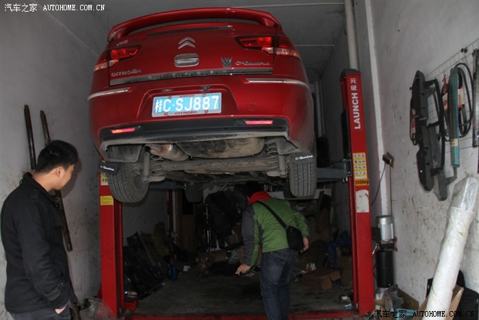

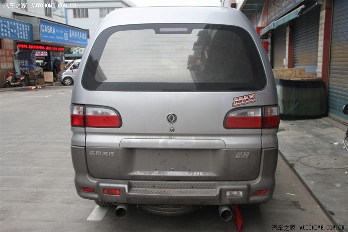

朋友找到朋友的店,借了升降机·····
绿衣服的是我朋友 ·····
他的车 ······面包商务车···哈哈 ····   他自己装的双排,还没上牌的车哦 ···
他外号桂林卤蛋 ·····,肥头肥脑的 ···但人还不错·····

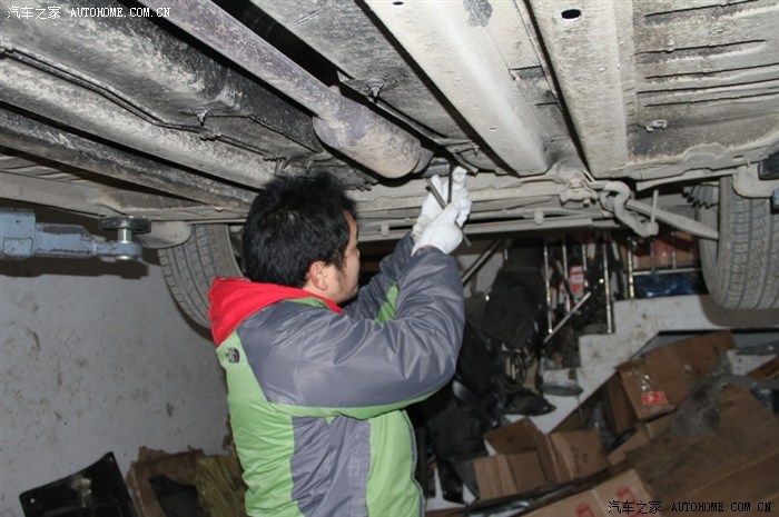

开拆咯 ···
先拆这里 ··

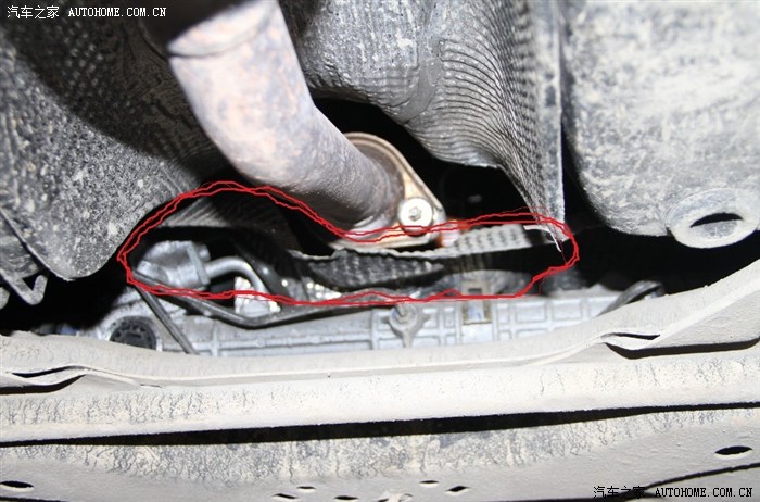

想请教高手一个问题啊 ····下图画红圈的地方是松的,没见哪里可以固定啊 ···摇着会动的。有哪个高手高手我是什么原理啊??

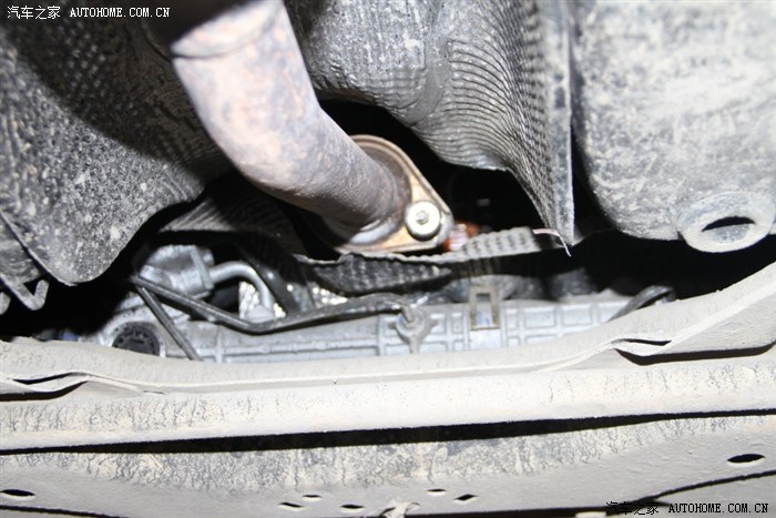

细节图······就是螺丝下面那个隔热板···

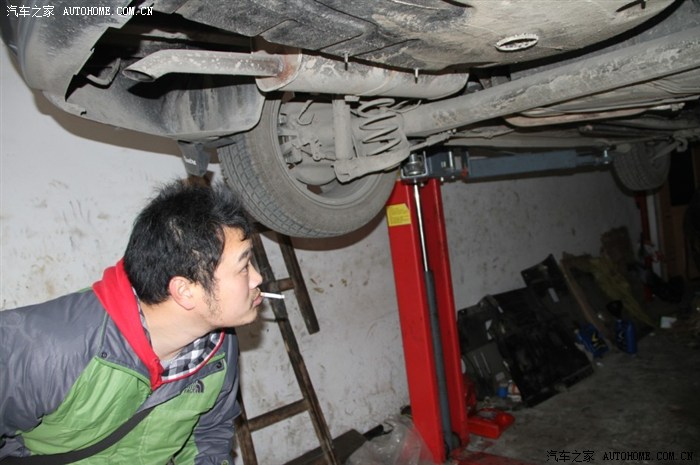

继续拆
拆下来了 ··
