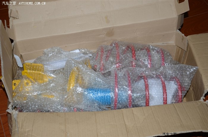

        嘉嘉买来已经2年多了,趁着上月刚出保,就想开始折腾折腾了折腾目标就是低调,外观基本不改,主要是增强动力和操控性为主,趁着过年有点余钱,就想把避震给换了在网上查看一些TX的作业,了解到了FSD和B12,FSD有些TX说漏油,不过舒适性比B12稍好,B12到底有多硬自己心里也没底因为身边没有装了B12的车子可以试驾要改就要改的彻底,再说倍适登的避震也算是市场上的NO.1,就选它了选定后就不停的在某宝上找卖家,非常幸运,遇到了一位也是改装爱好者的上海店家,聊了几句,觉得卖家非常的实在,对改装也蛮懂行,下了决心就在他那里购买,华中行货B12,带爱巴赫红色弹簧(运动型),保修2年。还有种是配黑色的爱巴赫弹簧,相比红色稍微舒适一点。订货后几天,避震就到了,德邦的物流还真不是盖的,规范又迅捷
