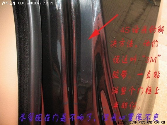

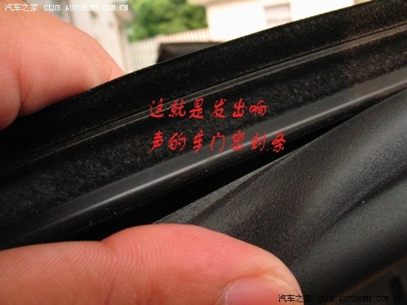

小弟,的马儿提回来第三个月就门就开始响了,去了4S,她们说是密封条的声音,因为当时快下班了,答应我下次给我换掉,过了个把月我又去时,跟我说是四门锁块坏了于是就帮我换了(她们说锁块要从马来西亚中转仓库发过来,叫我等两星期,却让我一等就是两个月。)等两个月我也认了,算我命不好,只要帮我把马弄好了就行,可是拿到车一开,TMD该响的还是响,后来又发现右后门要用死力才能锁死,若不然只能锁个半死,还有更头痛的,现在加速或刹车时在惯性作用下,中控台也响了。TMD,看别人开个马儿骝骝跑,到了这就叫啊叫的。等忙过这一阵,找4S死磨,反正还在质保期内,非叫她们给我把车整OK了  今天去4S维修了,四门响声终于是给我弄好了,可是一点也不觉得的高兴,发上两张图说明原因。在维修时,修理工的一些话让我更不舒服,他说这个问题基本上所有的5系都,没法修,只有加贴这种胶带或往密封条上喷硅胶清洗剂(我被他侃的晕乎乎的也不知这个名有没有记错)如果是用清洗剂的话他说能保待一段时间不响,一段时间是多久?在我的追问下他的答案一两个月左右而且不一定是每辆车都有效。我也不知他说的是真是假,总之宝马这种高科技的产物让我有点云里雾里不知在那里。照此看来5系在车门上是肯定存在缺陷的,呜.......伤心啊(我是那热忠于这个品牌)。算了,奔驰还有让牛拉的呢,认命了吧,好歹车门不响了。可是车在公路加速或刹车时车内的还是能听到塑料件被挤压产生的噶噶声,主要来至于仪表台跟中央扶手里。唉..........郁闷啊!!!!!!!!!不过也好,一个人开车不会寂寞。很无耐。今天苦水吐完了,各位热忠宝马的看客看了也别害怕,宝马的忧点还是要肯定的,单说驾驶而言,买宝马我不后悔。只后悔当初没咬咬牙买辆530,      现在车门不响了,但我以后会不会再响就有待时间来证明了  天啊,门又开始响了,绝望了  车友们:经过多次的试验小弟发现用“硅油”给橡胶条做润滑保养能暂时解决因橡胶条引起的响声。大约能保持一个多月吧。现将保养方法与大家交流。  1、用拧干的湿毛巾先把车门橡胶条,及与车门橡胶条相接触的车门框擦拭干净,主要是清洁表面灰尘。  2、第二步就是要给橡胶上硅油了,不必急着上,先等橡胶表面的水干一下,(硅油的用途车友们可知否,避孕套外面油油的就是,相信大家知道硅油对橡胶的做用了吧。)硅油涂的不要太多,只需均匀涂抹上薄薄的一层就可以了,当初小弟用的是硅油喷雾,不好操作喷的乱七八糟。花了很大的功夫才擦干净。  3、硅油涂好以后等上个三五分钟再用毛巾把硅油擦掉,不擦掉的话油腻腻的太恶心。  好了,这时你就发现橡胶条手感更柔软、并且更滑润了。
