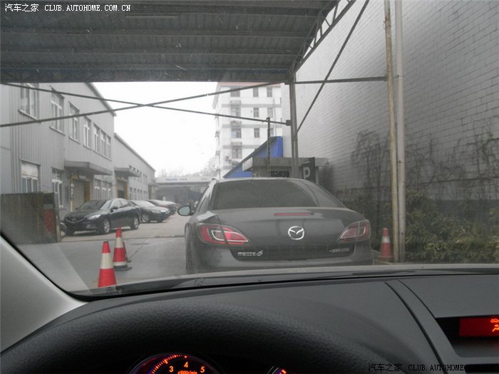

          4月5日主动打电话去问,说配件到了随时可以去换。7号抽空一大早赶去4S。
前面一位老兄尽然比我还早,也是一辆灰太狼。我俩眼光倒是挺一致的哦
