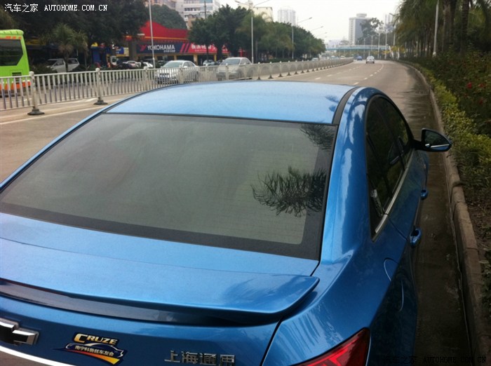

路边孤独的小科

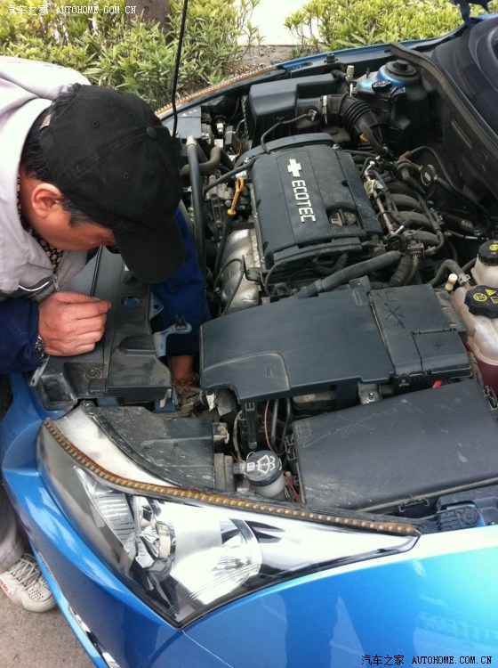

(2)呼叫4S售后和紧急救援电话,告知节前比较忙,尽量安排半小时后出车(我昨天去4S保养的时候确实车挺多,可以理解),又或者如果我知道拔一个什么插座的话,让我自己拔掉以后车就可以开了,我自然是不会的。我让同事先走了,自己独自等待。等待半个多小时候后4S两位老师傅到了,开始动手,没想到那个东西也挺难拔的。搞了十分钟才拔出来,估计是不知道怎么去掉卡子。

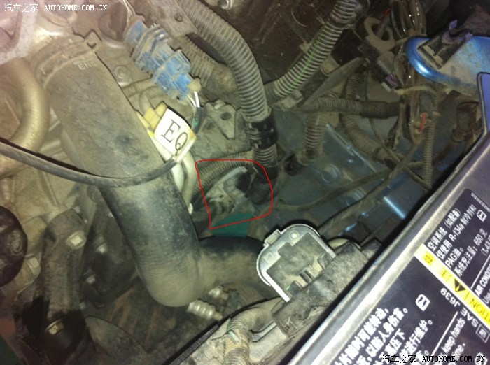

那个插座不好找,大概在这个位置
(3)好不容易拔掉了,结果发现不能着车了,又要插回去然后着车了再拔掉。
两位师傅在费力的摆弄插座~

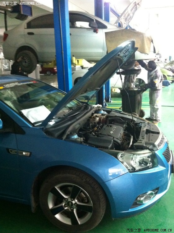

终于来到4S店了,昨天才离开今天又进来了=。=杯具啊

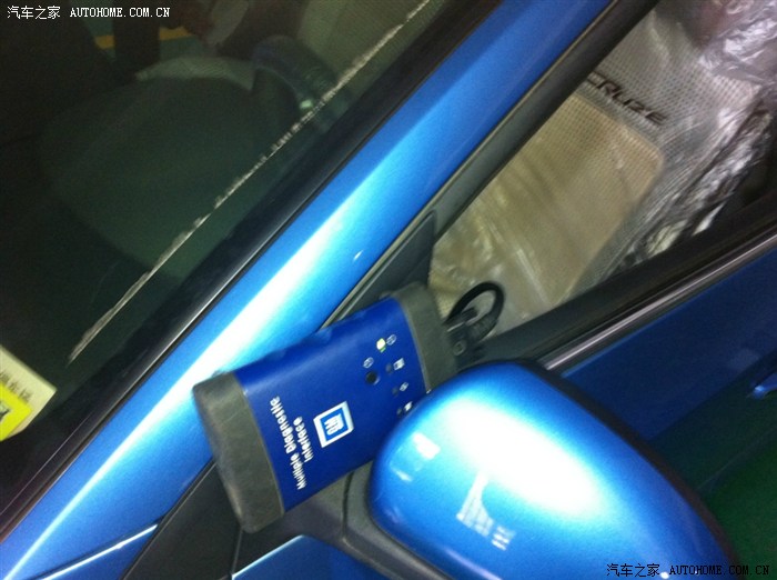

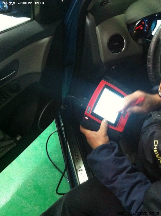

(5)到4s店了,办手续,开单,师傅开始查故障。路上交流之中得知,如果监测出是变速箱模块问题,那就要换电脑板了。检测的时候也出了点花絮,开始2台检测仪都测不到问题,然后好不容易检测到了居然是一些乱七八糟的无关紧要的故障码,变速箱没事??怎么可能??
神马?这台检测仪器居然说无故障
换检测仪器,无线接电脑的,还是测不到变速箱故障,其他不知所谓的代码一堆,清零
(6)在师傅们想办法的时候我研究了一下那个可以启动紧急运行模式的插座的位置,心想如果下次在高速再出事不能傻等啊(NO,千万不要有下次了),下面三张图标出具体位置,框内就是。
(7)4S师傅决定让车上架检测。上架后挂D档踩油门慢慢试,试了无数次轮胎终于转了。我好心疼我的发动机在空转,心疼今天才加的油啊。果然,轮胎转了故障码就出来了。
(8)问题所在:变速箱控制模块-压力控制电磁阀5卡滞关闭,故障代码P2723。
