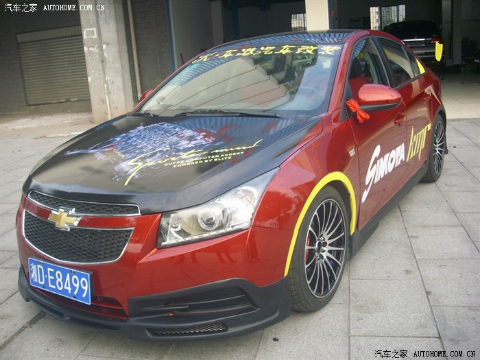

先上几张改装后的靓车照片,给车友们养养眼。

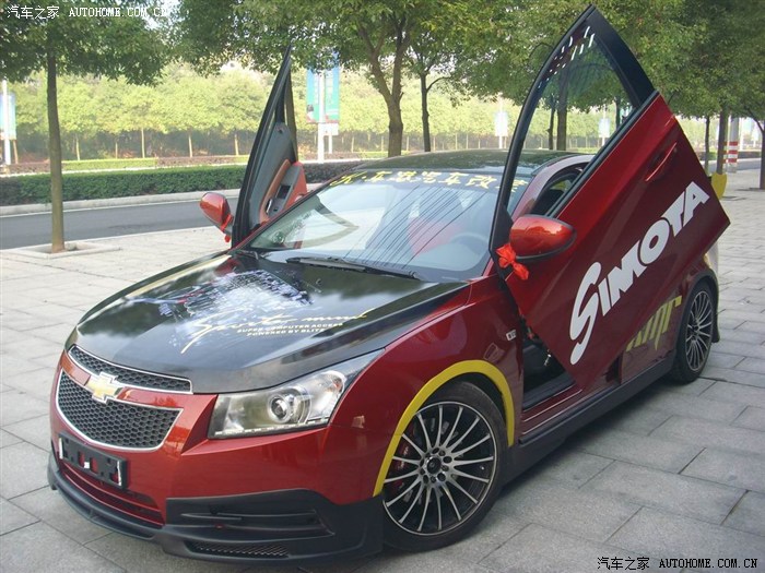

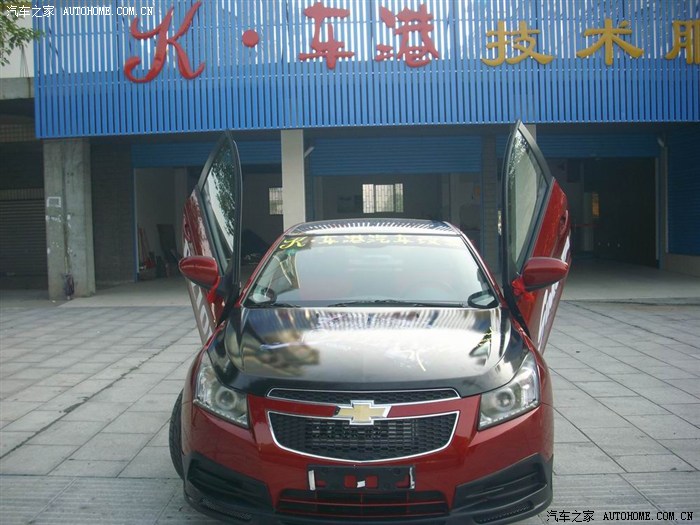

第一改  剪刀门
随着私家车的不断增多,不少车主已不满足于开量产车,如何使自己的爱车与众不同,如何能吸引众人的眼球,剪刀门就成了时下非常流行的改装。

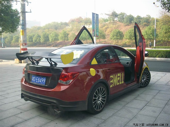

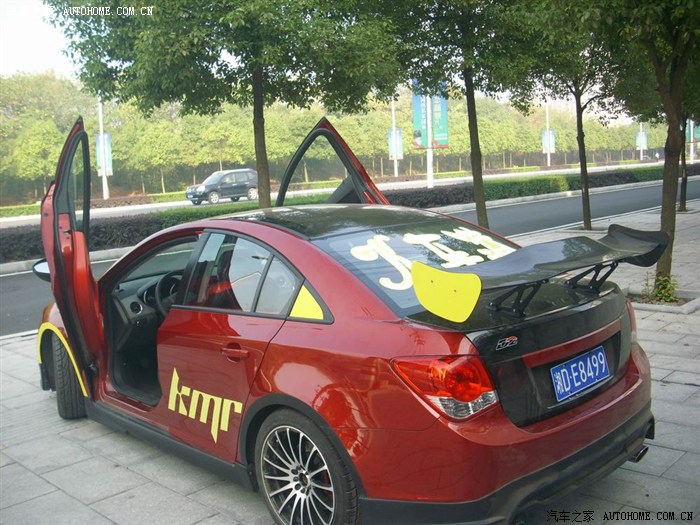

第三改  车身强化及尾翼
强化件一般在两种情况下工作。遇到路面凸起时,从悬挂系统传来的力有扭曲车身的趋势,这时横向安装的如前塔顶撑杆、底架等强化件就会产生弯曲变形,来分担这些原本只作用在车身上的力,减少车身扭曲。另一种情况发生在车辆转弯时,车身一侧会上扬(速度越快越明显),继而产生扭曲,这时就能体现强化件的好处。
汽车尾翼,属于汽车空气动力套件中的一部分。主要作用是为了减少车辆尾部的升力,如果车尾的升力比车头的升力大,就容易导致车辆过度转向、后轮抓地力减少以及高速稳定性变差。然而目前安装尾翼已经成为年轻车主彰显时尚个性的一种方式。
