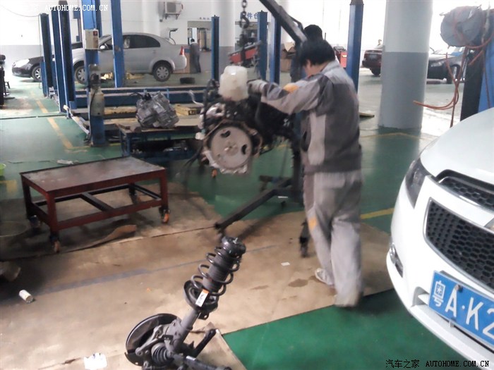

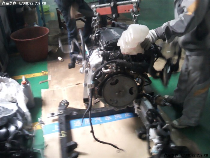

发动机连接波箱的位置
内脏被掏之一空的小白鼠

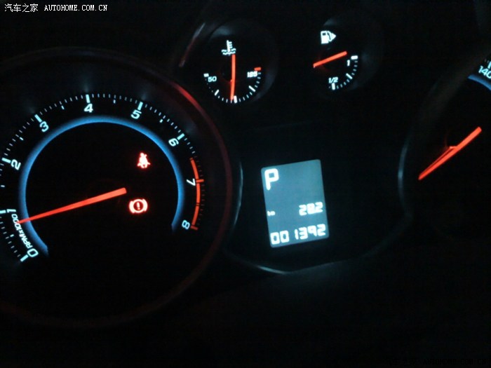

出事的时候刚好是1360公里,一直到2月9日二次试车才走了多少公里?二次试车显示里程数1392公里。就感觉很强烈的顿挫感,尤其二三档位置。

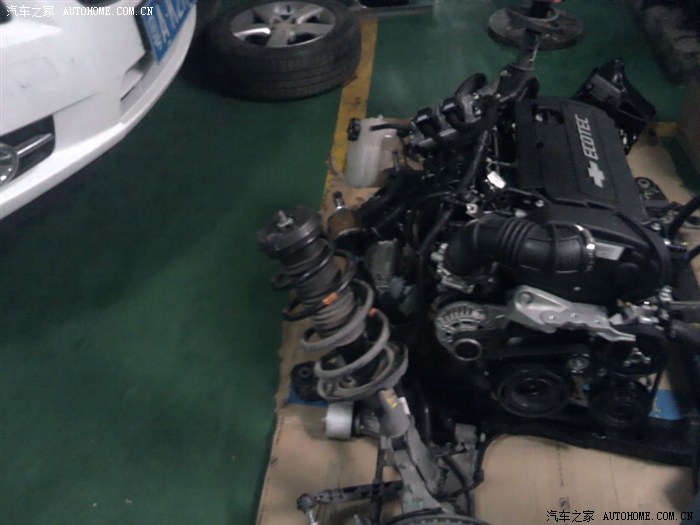

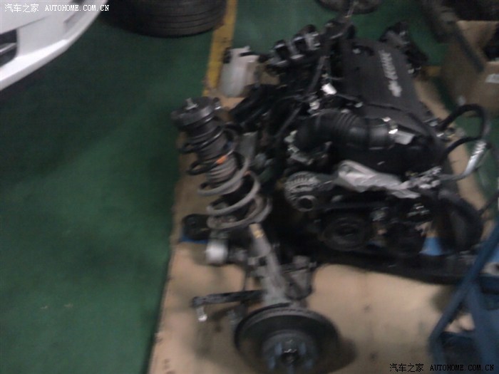

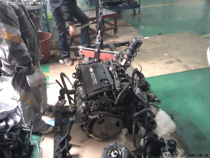

手术台上的小科
手术台上可怜的小科
