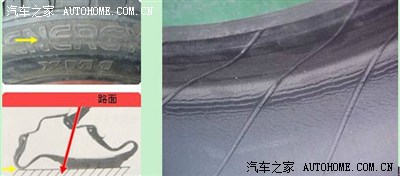

轮胎必须从轮辋上拆卸下,经专业的轮胎经销商检查后再决定是否可以修补
米其林建议以下情况轮胎不能修补:
胎侧不可以修补
胎冠穿透的洞眼直径超过6 毫米不可以修补
如有胎圈损坏或变形、胎面变形、橡胶被化学品腐蚀或轮胎缺气碾压损坏等
图片已删除
其它异常情况不可以修补
米其林推荐使用蘑菇钉(PRP)修补无内胎轮胎,具体修补流程遵照修补厂商要求和指示。正规厂家提供的有保证的修补胶片和蘑菇丁也很重要。
对于米其林ZP轮胎(零气压续行轮胎)来讲只能修补一次,如第二次被修补,轮胎在缺气低压或零气压状态下续行的能力可能下降了,因此米其林建议不要进行第二次修补,请更换新胎。
