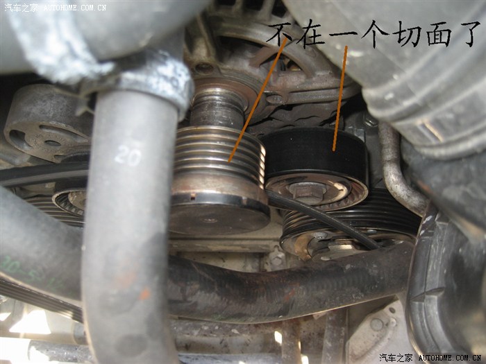

前天发生的事。辛亏当时附件没车。否则会出大事。
[ 本帖最后由 dgjwbmw320 于 2011-07-26 17:28 编辑 ]
蓝天白云红3
 卷进冷却风扇的皮带
蓝天白云红3
 另一个方向看
蓝天白云红3
仪表盘的警告: 空调没了,出来的是热风
蓝天白云红3
 被撕烂的皮带
蓝天白云红3
 爆裂的轴   没有螺丝固定
蓝天白云红3

肯定是发生位移了,不可能会偏差那么大的.
当时是发生了什么样的异响?
这个情况是属于发电机里面的轴承散掉了或者是缺油,阻力变大。才会导致皮带轮异常磨损出现的松动。日常检查时这个问题可以发现,第一张图片中可以看到明显的铁锈。估计这车跑的公里数不少了,缺乏保养。怠速的时候车子肯定有异响或声音变大。
这车开了多少公里了?
发电机皮带轮都能跑悼???
看断口应该是发电机内部轴卡死引起的皮带轮断裂、、、、、
不过这种轴平时自己没法保养、、、、
