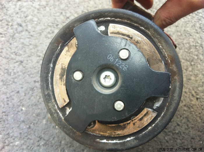

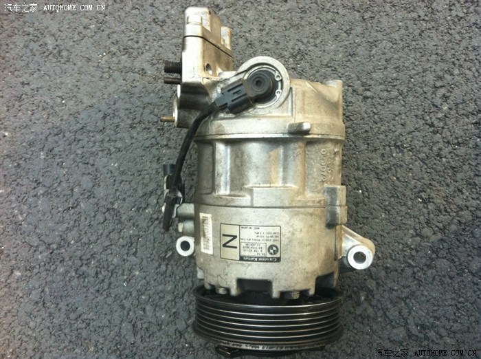

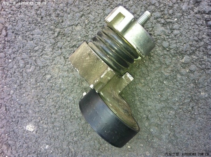

我的是320豪华型,08年购置,当时价格37。2万。啥都没送。
前几天发现发动机舱有异响,具体情况同学们可浏览我之前的帖http://club.autohome.com.cn/bbs/thread-c-66-13465549-1.html。尼玛,4S黑啊,报价12000多!
  后来我找了个朋友,专修宝马奔驰的,从4S店把车开回(途中因为压缩机轴承已经损坏严重,导致皮带脱落,方向没了助力,靠拖车拖回)。检查了一下,第2天报价:
空调压缩机:4800
胀紧轮:685
过桥轮:430
发电机皮带:395
空调液:140
工时费:150
一共是6600,后给减了200,是6400。昨天修好,开回,没啥问题。图片是拆换下的空调压缩机,胀紧轮和过桥轮。
希望给有同方面问题的同学有参考价值,也希望有同学进来探讨。。
