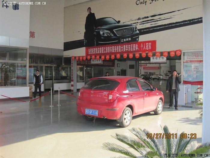

这辆红的发骚的没屁股的同同就是大米同学去年8月底走东家去西家 砸锅卖铁摆地摊然后买的人生中的第一辆汽车(将坏同悦)说的有点夸张了
江淮汽车的研发人员睁开你们的狗眼 看看你们造的车!

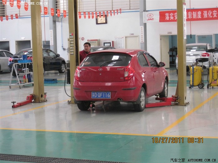

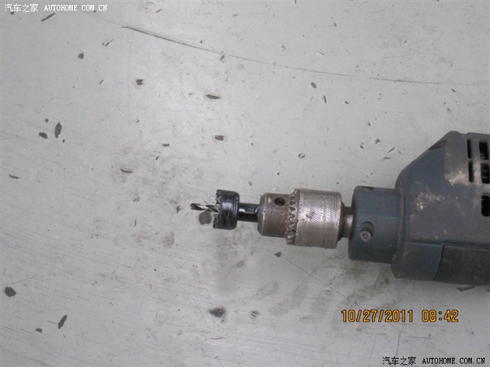

维修工拿出一把酱紫的电钻 开钻了 翁翁翁 钻的那个得劲啊 我得意的笑 我得意的笑 钻开后 我笑不出来了
