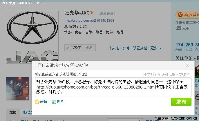

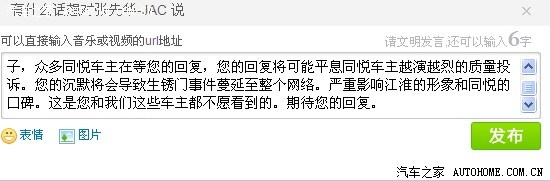

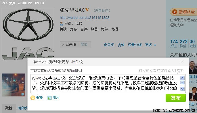

今天通过电话已经联系到了江淮乘用车营销公司总经理助理,主管江淮同悦的张先华先生,我已经提醒张总查收新浪微薄的留言,他已经答应会查看我我微薄留言中这个帖子的地址链接。在此替所有车友谢谢张总的认真负责。同时提醒各位车友,如果有好的建议和车主诉求可以留言,以便厂家可以听到更多同悦车主的心声。
