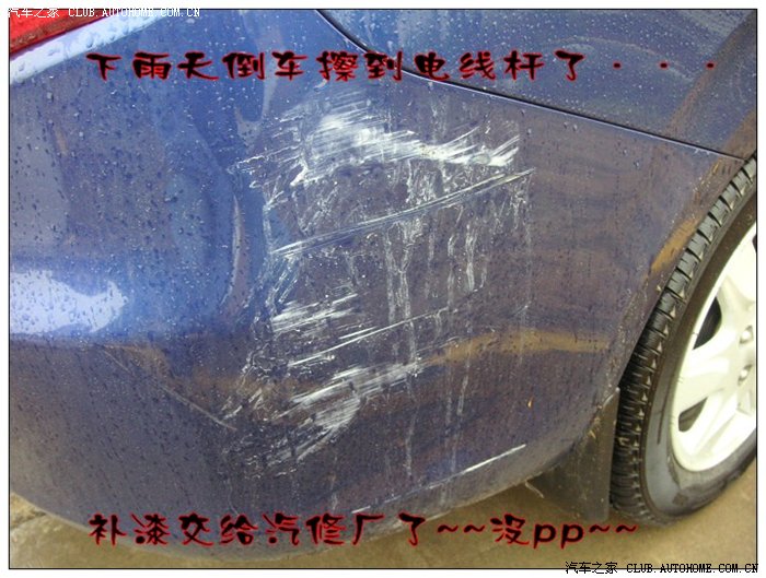

前天上海大雨,在一条小路上倒车,由于视线不清,右后侧擦到了一根电线杆·····当天下午就送汽修厂补漆了,今天取车回来,正好网购的蜗牛喇叭到货,以前装的示宽灯也不知道咋回事,掉到灯罩里了~~看来是该动动手了~~昨天无聊做了根电瓶的搭接线,现在一并上作业~!!下面看图~~

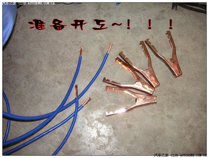

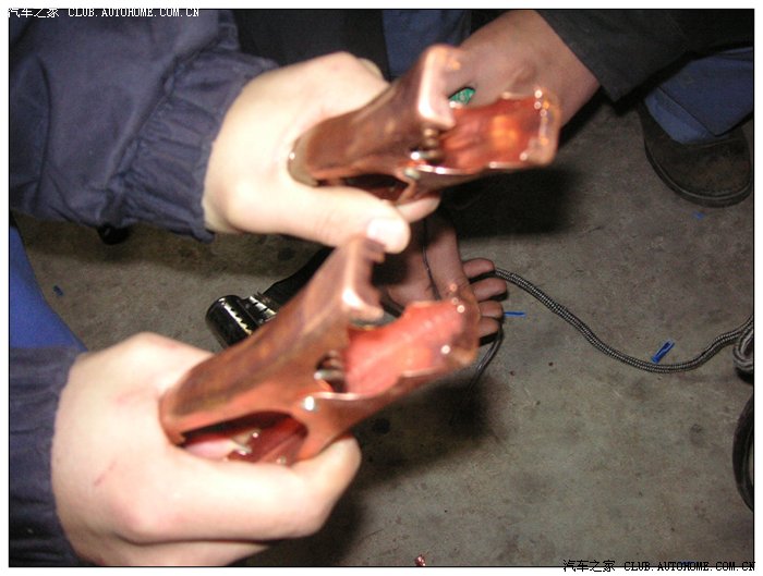

先上电瓶线的制作~!

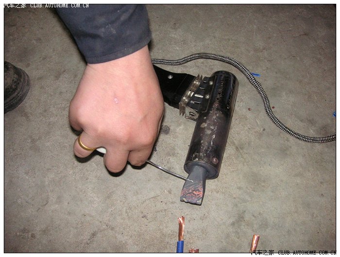

500W电烙铁试温~~~

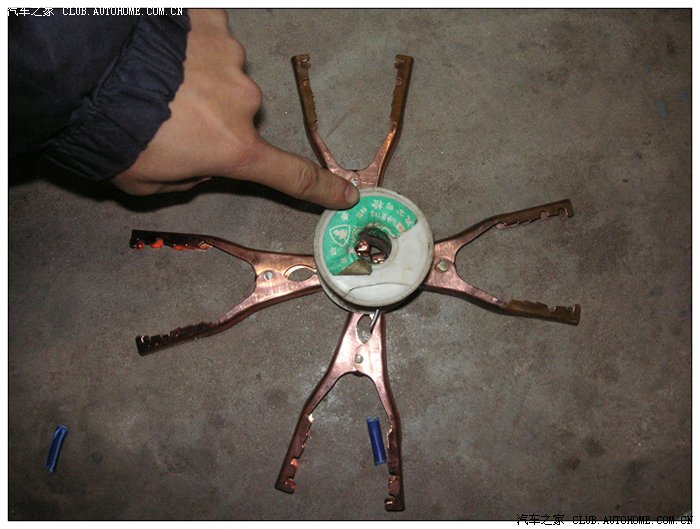

这个基本没啥技术含量~~~烙铁够大就可以~~~
