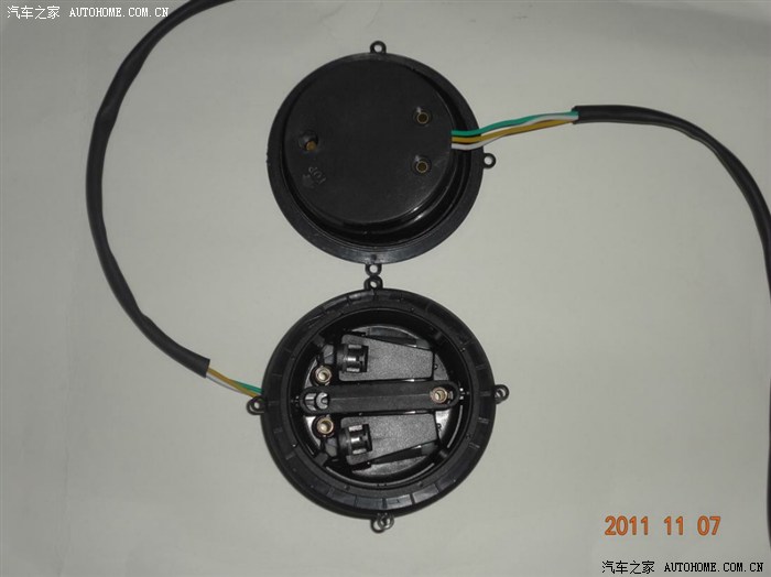

这就是倒车镜马达模块组件  (15元1个 4个60元,运费15)

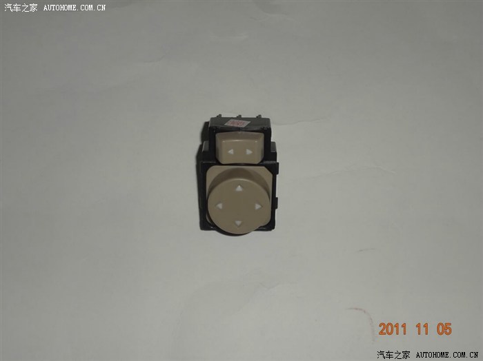

倒车镜开关  (75元1个,这个有点贵,运费15)

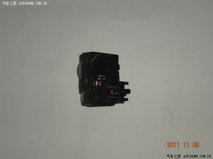

开关的背面

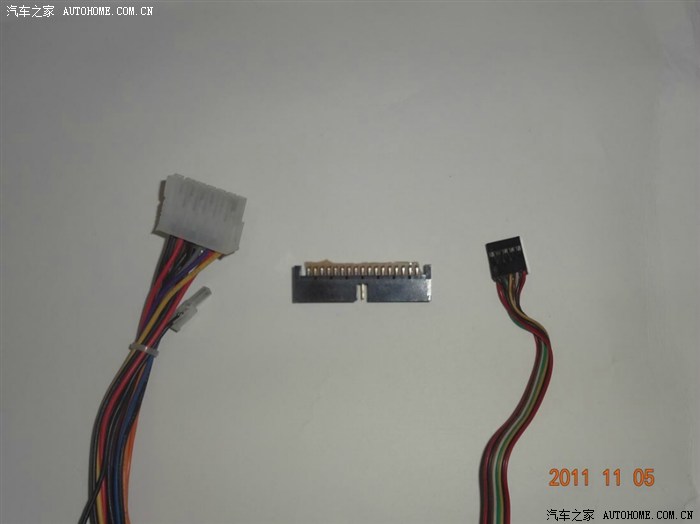

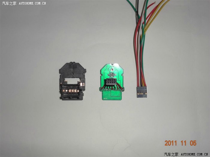

没有适合的插头,找到电脑主机板用的USB插头,废弃光驱线路板数据插座,24针电源连线

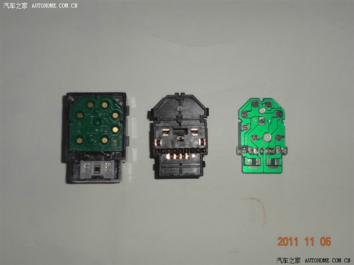

拆开开关,不好拆,拆了1个多小时才拆下,好半天才搞明白接线原理
焊接USB插头和插座

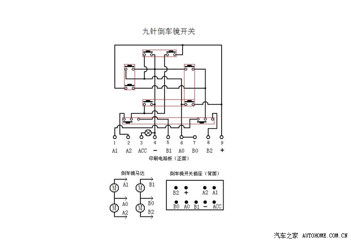

搞明白开关的原理后,绘制出的原理图,接线图,ACC接仪表灯,也可不接,只是指示灯不亮。
另外提供两种开关方案(都是我自己绘制的),还有一种七针开关,由于没见过实物,所以无法提供原理图

马达组件模块和拆下的底座一模一样
由于倒车镜开关带指示灯,共用负极,所以马达组件也必须共用负极,不然按上时朝下,按左时朝右,是反的
拆开组件
把线重新调整一下,使它共用负极
