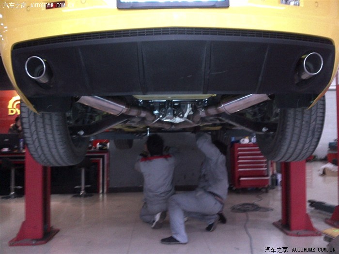

MRT 2.0 改了有几天了,声音相当给力,3000转以上非常暴力, 而且穿透力很强!炸隧道那个爆破音很透 不压于超跑哈  改了MRT后 ,平均油耗飙涨到 19L/100KM , 奶奶的  有比我还高的吗? 可以和RANGE ROVER SPORT 一比油耗了!!!送上加速视频,D挡不是地板油 !相信换M挡,地板油会更高昂 , 嘎嘎   看了记得给小弟 顶起来啊! 有车主/车友多交流 可以加我QQ: 950001 请注明原因 否则一概不加 !!!

才定的 BREMBO 前大四后四活塞的 刹车,盘到货了, 赶忙来安装,无奈原厂的太肉了,80码以上就不敢加速了, 这套 BREMBO 是为 CAMARO SS 订制的,前后四活塞配330匹马力的大黄 绰绰有余了  而且专车专用,安装起来相当迅速,唯一的改动就是 切割掉 左右后分泵的防尘罩就行了,因为新的盘比原厂的盘直径大,可惜不是打孔的   我忍了 。改了后 刹车很给力,随时可以点头,即使是120+。 外观就不用说了,等个红灯 ,隔壁的老兄眼睛都死盯那 黄仆仆的鲍鱼, 帅气!!!

虽然我是外观控, 但不得不说开盘之后, 制动效果明显提升,开起大黄来更有信心了!
顺便提醒下 打算改 KN 69进气, 而且是12款车的朋友,千万别改, 因为空气流量计形状被改了 跟KN不匹配!我就是吃了亏,浪费了一下午时间  所以还是等官方出12款再改吧 !
