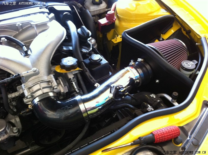

KN 进气
换了进气后,开起来好像吹口哨的声音,呵呵·马力增加一点吧,如果让你感觉,我想还真不知道提高了多少,数据是提高20匹马力的。
安装方法:其实换进气再简单不过的事情,只是拆下原来安装现在,看了一次就会装的东西。
(非常简单的东西)

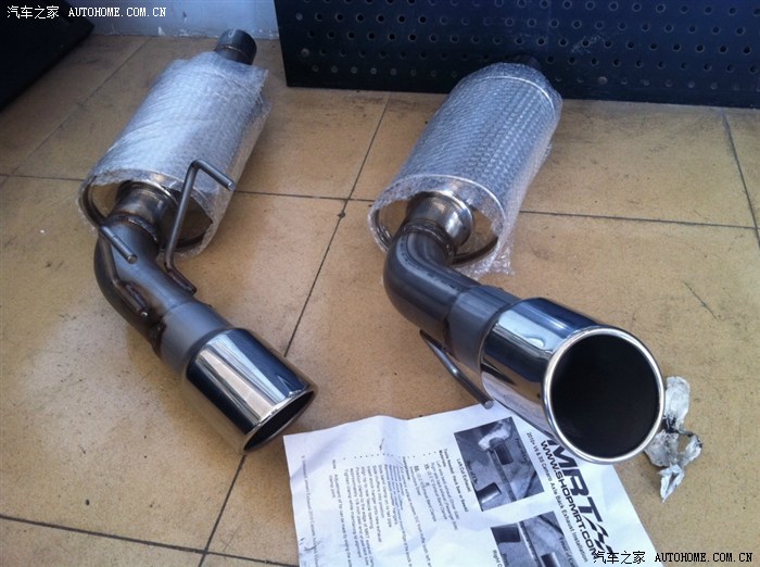

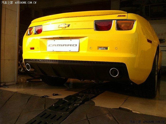

MRT排气
MRT的排气有损底流,在0-100加速的时候是会有所折损,但是感觉不出那么明显的,排气在开动有个过程后,才能体现的出声音,冷车效果不是很好,特别是在开到100左右的时候,踩到2500转速的时候,声音会轰轰响,5000多的时候会咆哮了。但是在车里面声音很大,如果是家用还有小孩什么的,推荐不要更换因为声音真的比较大,而我是用来玩的,反而感觉声音小一点点。注意:冷车发出
安装方法:割除尾段部位,直接插上,锁后颈就可以,不需要再次烧焊。

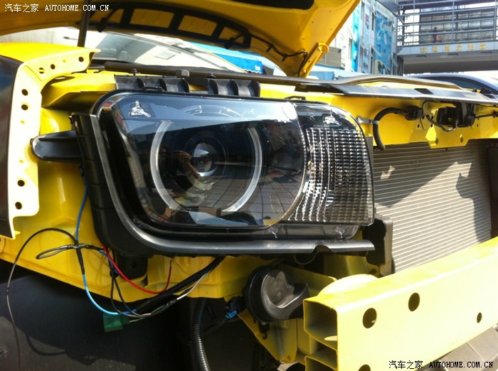

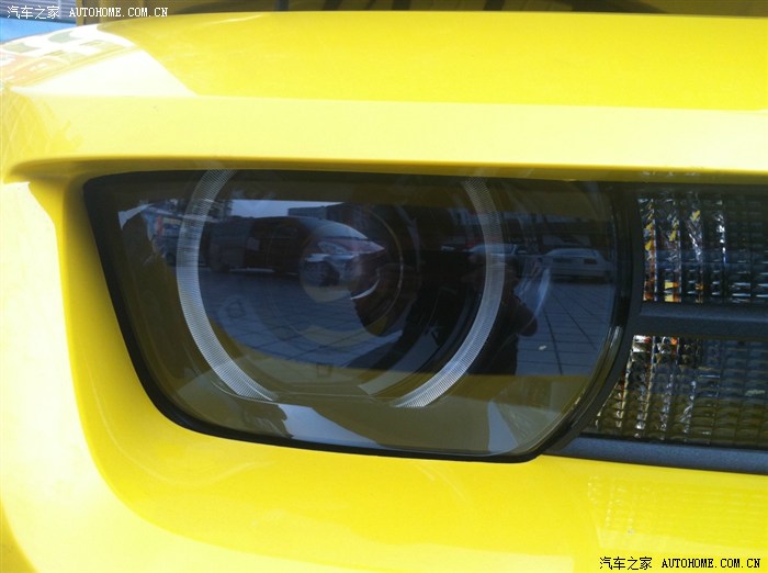

原厂大灯
大灯的效果真的非常漂亮,别人说Q5 海拉3效果不错,博士效果好使用,现在安装后我感觉这些都是浮云了,我也有Q5的车,灯光在原厂大灯面前还是稍微逊了一点,如果大黄安装海拉3的话,时间久了会变形,因为Q5的大灯是需要支架的,大黄的灯罩根本没有那么大,装可以装但是时间久了就难说。
安装方法:目前有两种一种是直接改装好线路,原口对接,不需要破线,第二种需要破线但也不是那么麻烦,懂的人一下就搞定。破线后没有线路保修,
现在大灯也有第一代和第二代了,第二代的灯光带点蓝,和Q5的色泽差不多。
(破线安装,带插头要等2个星期,就不等)
(在安装中)

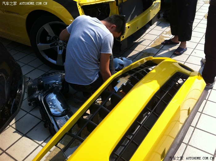

V8前脸
让车看是来凶悍了一些,但是让我自己感觉没有以前那么的细腻与精致,外表是因人而意,有人认为大黄很帅,很独特,但又有人感觉很土气,呵呵··前脸更换完全是因个人需求而换,因为没有任何的提升功能,花了钱多了一件大大的箱子,丢了也不是,放着也碍事。我喷漆完全是按照变2一样喷漆。
注意:前脸喷漆可以按个人需求喷漆,现在有变2和变3 风格,可以参考,现在有人DIY,自己开TF3风口。
(自己对比)
