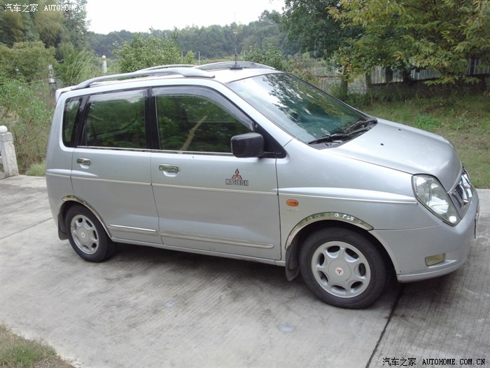

先晒外面:
原名:三菱DINGO,右太改左。排量.1.6,发动机.三菱4G18;变速箱.自动4速;购买日期.2003年;裸车价.11.8万。
