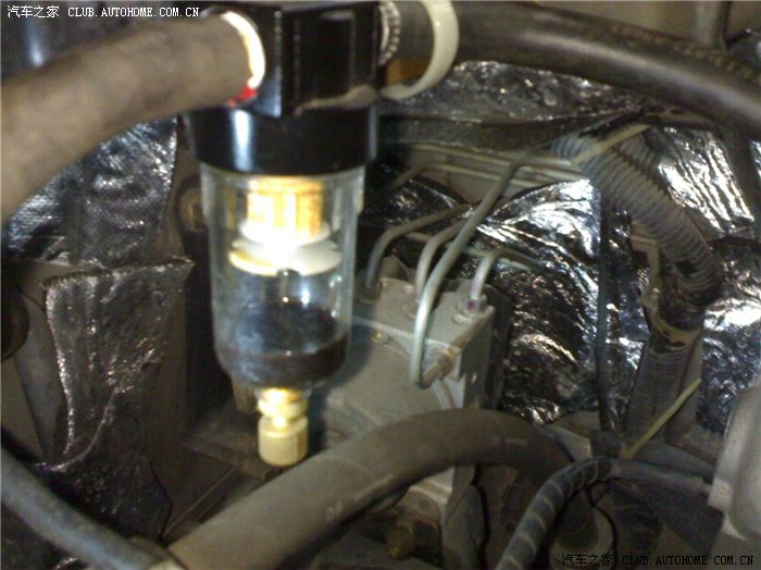

(5)燃烧室内的积炭使燃烧室容积变小,压缩比提高,发动机产生爆震,尽管在现代发动机中有爆震传感器可以避免,但这并不是从根本上消除由于积炭原因产生爆震的解决办法。补充:昨天和森雅车友去惠东某处农庄,行驶421公里后检查透气壶,里有不少的东东。请看。

装上的样子

大功告成,其实很简单。
