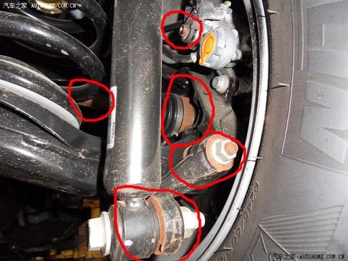

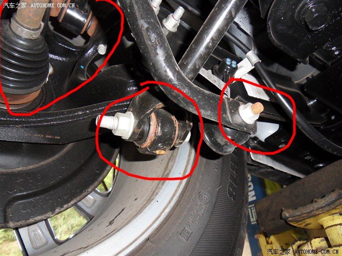

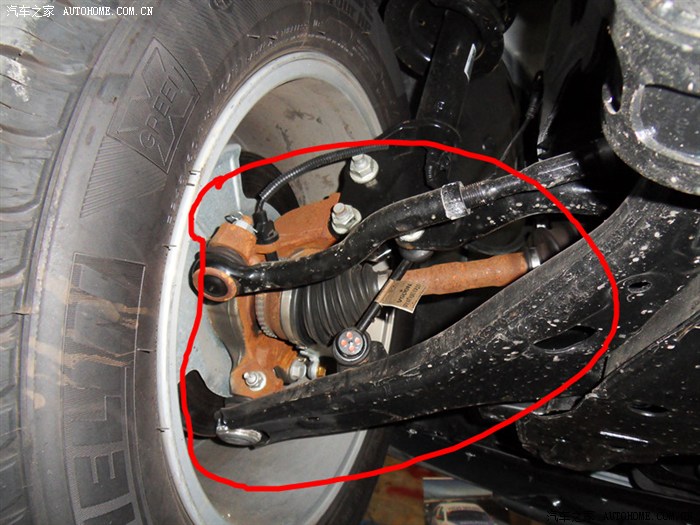

先从车子底部开始
1、左前轮
2、右前轮
3、左后轮
4、右后轮
5.轮侧面

以上这些图片是在安装踏板是车子顶起后发现的,但是看了坛里已提车兄弟也有这现象也就没太在意,现在车子跑了以后都是灰看不太出来了。在全福那拍照已近拍不出什么了!

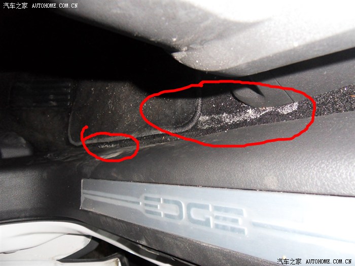

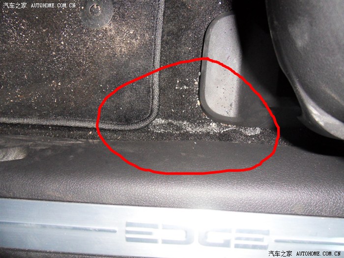

9、仪表盘下部,油门刹车上部,里面看得到的金属部件没上油漆的基本上全都锈了。
手套箱内部还有锈粉。
这张大家看好了,有锈粉。图片左下黑色塑料件平面那些锈粉就是上面掉下来的!
