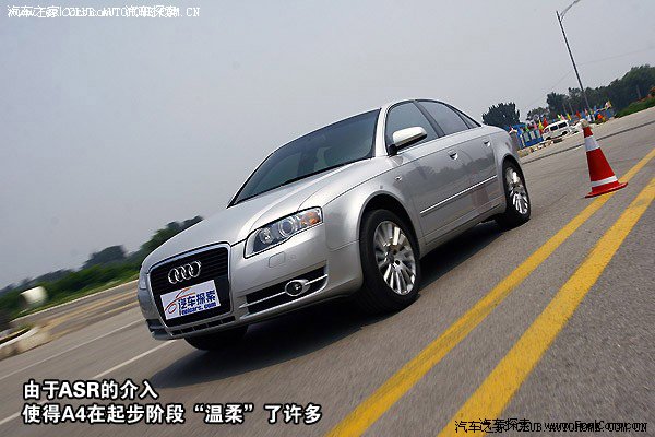

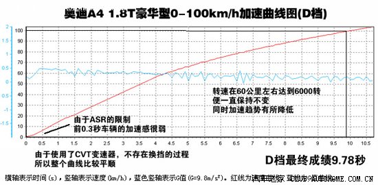

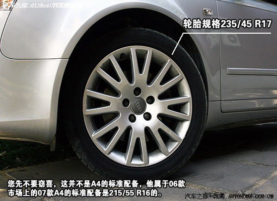

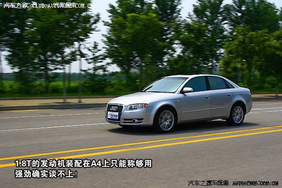

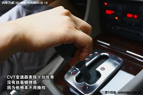

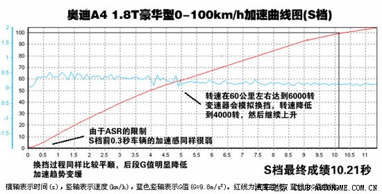

0-100km/h静止加速性能测试  了解大众车系的朋友对这台1.8T发动机相比已经十分熟悉了,其被广泛的使用在宝来、速腾、帕萨特、途安、奥迪A6(老款)等多款车型上。装配在A4上进行了重新的调教,最大功率达到了120kw/5700rpm,最大扭矩225Nm/1950-4700rpm。由于采用了涡轮增压技术,发动机在2500转左右才会启动涡轮工作,所以不可避免的会有迟滞现象产生。不过由于已经国产多年,所以成本已经很低了,这也直接导致A4现在的价格很亲民!至于说这台发动机有多么的强悍,那确实有一些勉强,用“够用”来形容还是比较恰当的,毕竟拖动A4将近1.5吨的自重不是那么容易的事情  与发动机箱匹配的变速器是奥迪看家的产品:multitronic手自一体无级变速器,可以模拟7速的手动模式。其使用起来十分平顺,表现优异,没有丝毫顿挫感。(这好像是废话啊,无级变速器本来有没有档位,所以谈不上换挡延迟。)不过在测试的过程中,我们发现了一个很有趣的现象,在下文中我们会为大家详细说明,这里先卖个关子  我们的测试车辆采用了235/45 R17的轮胎,17寸的轮毂看上去十分帅气。可惜的是,这并不是07款A4的标准配备,07款全系采用的是215/55 R16的轮胎,您只能选装更大的轮毂和更宽的轮胎。  利与弊往往都是同时存在的:轮胎更宽了,抓地力更好,车辆的稳定性肯定也更好;轮胎更宽了,摩擦力也更大了,加速的成绩肯定也会受到影响。  好了,介绍完A4的硬件条件,测试正式开始!  由于已经了解了A4发动机的特点,所以起步阶段的尝试也变得比较轻松。左脚踩住刹车,挂上D档,右脚不断地去挑逗油门,同时感觉车身由于强大动力所带来的闯动。最后,我们认为在3000转左右的时候最为合适,迅速松开刹车,车轮在和地面经历了短暂的磨擦之后蹿了出去(这里我们没有用弹出去这个词,因为A4确实还没有达到这个层次)。  而由于ASR的介入,A4的起步阶段并没有我们想象中的那么凶猛,温柔了许多,也平稳了许多。不过这是短暂的,A4瞬间便恢复了他的野性。  发动机的转速快速上升,在时速达到60km/h左右,转速达到了6000转。这时,由于是CVT变速箱,A4并没有像普通自动档车型那样升档而转速降低,而是一直保持6000转的转速继续前进,直到速度破百!(这种驾驶方法仅限于测试时使用,大家日常使用时不要模仿)  D档最终成绩9.78秒  S档最终成绩10.21秒  用S档进行测试,过程发生了明显的不同。当速度达到60km/h时,转速达到6000转。这时变速器并没有像D档那样继续保持6000转的转速,而且迅速降到4000转,模拟了一个换挡的过程,然后转速继续上升。  这样的过程会产生两种结果:  1.由于模拟换挡,转速降低,会导致G值迅速降低然后再升高,破坏了加速的连贯性,这样势必会影响加速时间。从下图曲线中可以看出,明显有一小段速度平缓的区域。  2.由于转速下降,扭矩相应增大,所以后程的加速感会比使用D档略强,不过并不明显,这一点从下面的曲线中也可以看出来。  所以,最终结果是S档的测试成绩比D档慢了0.4秒左右  测试网址在http://auto.qq.com/a/20070724/000058.htm

看来宝马320的自然吸气比奥迪A41.8T的兴奋剂(涡轮)强.想不到奥迪A41.8T的S档加速比D档的更糟糕.......2.0T的会不会也一样?

出现楼主文章中的这种现象和车的性能无关,奥迪的d档有这样的特点:换不换档取决于踩油门的力度,若要它换档,松一下油门再踩的时候,就会升一档,同时转速会相应降下来。d档时司机肯定踩油门力度很强,发动机控制单元自动确认司机不要换档,所以就一直升转速,而s档是设定在换档较d档的正常升档延迟的一种状态,s档通常都是在4000转左右换档的,如果一个非常激进的车手驾车的话,一定最不喜欢s档,因为s档时已经设定好的加速模式,d档如果采用极限操作,可以达到类似于手动档的效果,用手动模式最直接,直接挂到2档轰油就是,转速肯定升得最快。不过一直用2档未必就能达到最快的0-100成绩,正确的测试方法应该是几个档的搭配使用吧。
5楼的也很有道理,如这样的话A4的S挡跟本和手动挡不同.(和MT不同)

没搞清楚A4 8T的特性就来胡乱测试!8T的最大扭矩出现在4700转左右,所以S档的升档才是合理的。不是说是辆车,你把油门踩到底就能开得最快了!
