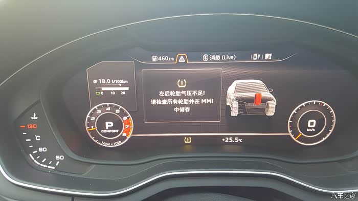

今早20170902,停车进一个很狭小的车位,着急赶场,没有太用心检查车位的情况。貌似左后方有一个铁皮架子。下午2点半从车位开出来的时候,胎压报警。马上停车下去看了一下,却看不出缺气的样子。但是心里觉得不妥,就直接向单位附近的轮胎铺开过去。
提示左后轮胎压不足。右侧还有车子的轮廓 红色的左后轮表示缺气。

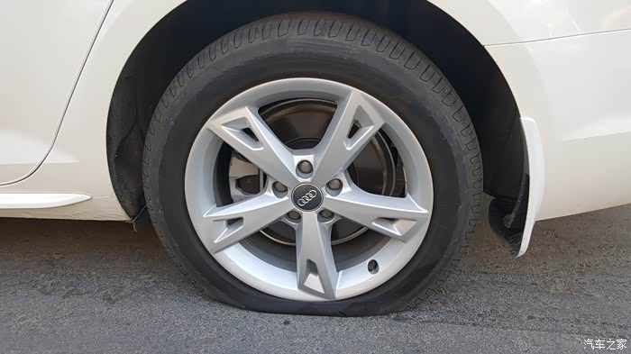

等我到了维修铺,已经瘪茄子了。本来没想什么,就以为是扎了钉子而已,补个胎呗。虽然心疼,才2000多公里就要补胎。但是后面的发现让我说不出话来。

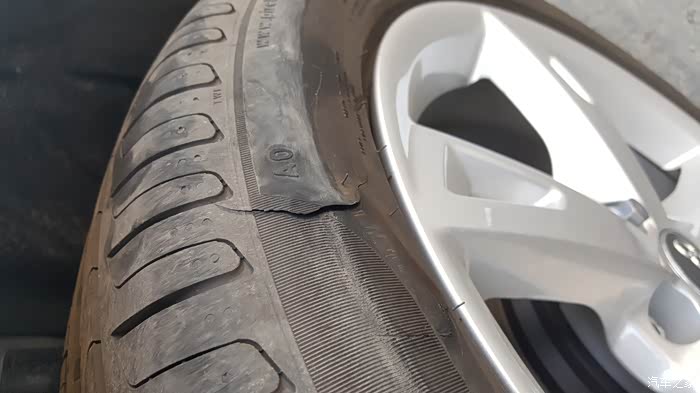

仔细一看,这么大个口子。当时我心一凉,觉得大事不好。驾龄10年,很清楚这个位置这么大的伤口意味着什么。
换个角度再看。这时候,我基本上已经和维修工达成一致看法,此胎已废。

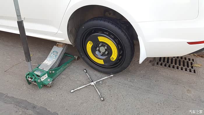

当时没多想,让他换上备胎,因为我还有工作要赶去单位。可是这个备胎换上去之后,我很受打击。这也太丑了。而且不仅窄,而且小。我不知道这样的车这么开。

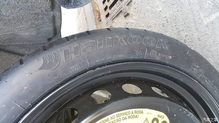

备胎是韩泰。
就是这个尺寸”T125/70R19”
“仅限临时使用”

接下来先把旧胎换下来,等着新胎。

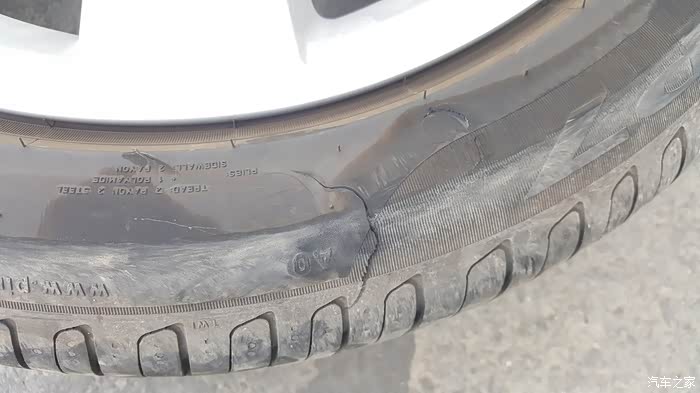

仔细看看伤口。
用力一掰,已经透亮了。死心了。此胎无解。
然后再把备胎放回后备箱,它也算下了一次地。

再补充一下,咱们这个车子的轮胎和轮毂和气门嘴都是没有胎压监测装置的,车子的胎压监测,是通过车子的姿态来判断胎压的。所以说如果轮胎慢撒气,或者缺气不多的话,是不会报警的。那么一旦胎压报警,就一定要重视了。
当然,轮胎没有胎压监测装置,也就不可能有胎压数值了哦。
