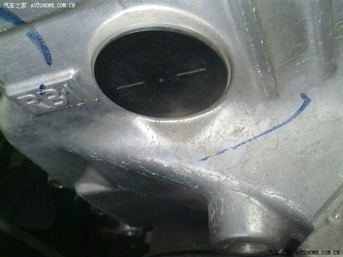

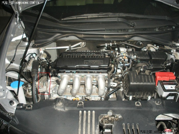

今天朋友来看我买来不到一个月锋范,在看到发动机一侧时候看到时候,看到下边看情况,红方格内部位

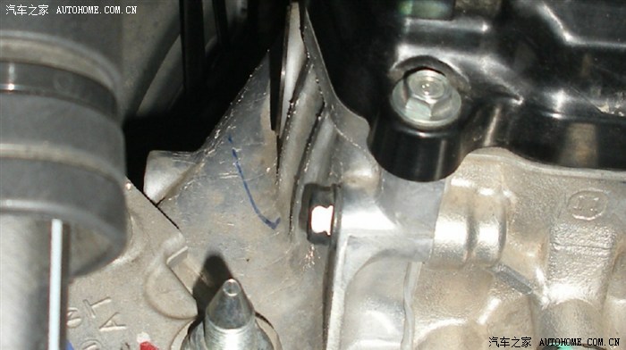

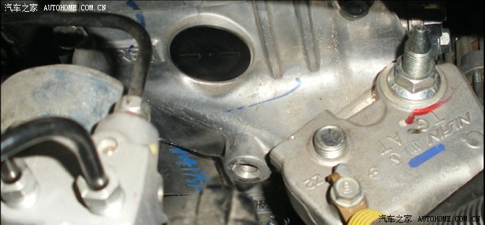

放大后,细节
看到都是裂痕,然后到4S店让专业人员看,专业人员说,没有问题,想请教象这样情况,以后会不会出现渗油,断裂或者存在严重安全隐患,以及质量方面问题。
在买车的时候,因为很相信本田技术和质量,所以只是大概看一下,没有想到,今天看到这样问题,请朋友指点,在此谢谢!

 铸件表面粗糙是正常现象....因为是铝件,运输装载的过程中有点磕碰是正常的..因为相对铸铁件软...

都这样,我的车也这样。不过没事,铸造件通病。你要看看别克的发动机就平衡了_______他们的发动机没有不渗油的。哈哈。

哦,这个,我以前在摩托车发动机部门见到了,压铸的问题,国产压铸机的通病,从这点可以肯定这种发动机国产无凝,发动机没毛病!
压铸模具由于生产了一定的产品后模具会出现开裂的情况,这时候生产出来的产品表面会出现毛刺,对产品质量影响不大,但产品美观性就不好了

谢谢车友回复,照片不是太清晰,从照片上看,好像是生产过程造成,但是仔细看,都是比较深裂痕,不知道和你说,是不是一样,但愿是你说情况,谢谢你的指点

过两天我用变焦相机拍摄照片,在让你看看,先谢谢你
用单反相机拍摄,请车友重新看看,谢谢

车友你好,我用单反相机拍摄,可能比上次照片清晰,麻烦你在重新看看,谢谢
