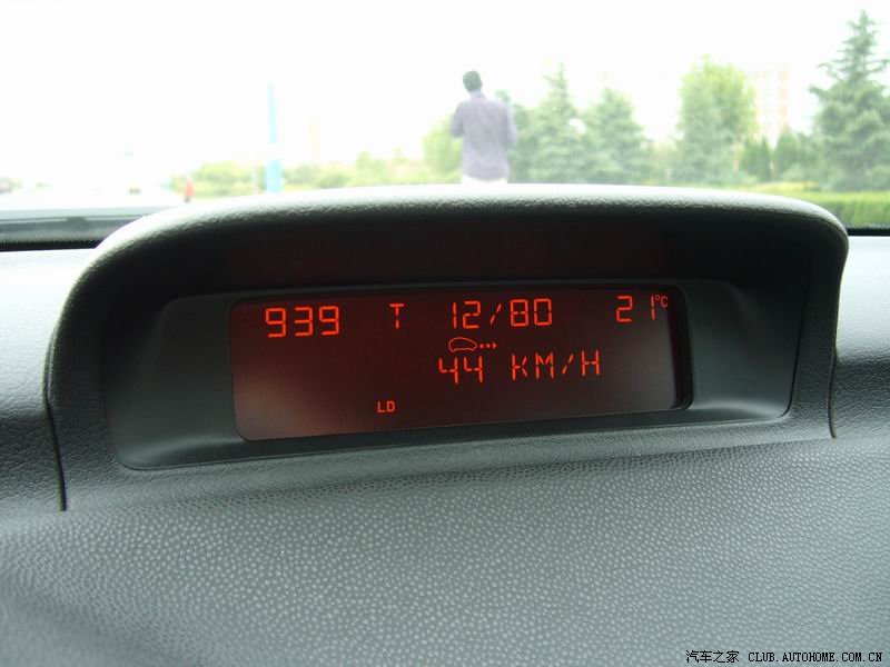

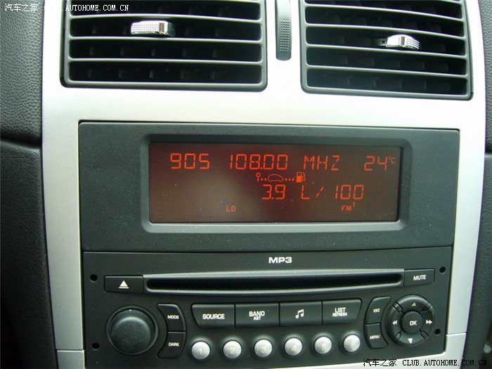

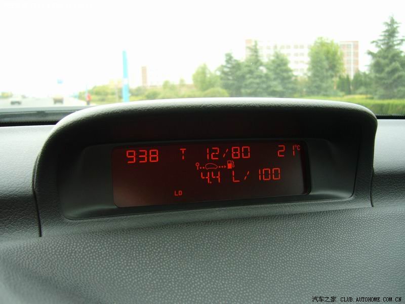

节油驾驶:
我在以前图片作业及节油参赛帖中,有简单描述,在这里再说一下,先送想省油的朋友们几个字:慢起步,缓加油,高上档,稳中速,匀刹车。。。。
可参照怠速起步后,缓加油将转速提高到1000以上1500以下即可,以每加速8公里加一个档,到5档时应有45—50的时速,其间上档应掌握节奏,不能拖泥带水。达到60左右的时速后,慢抬油门,看到瞬时油耗显示下降后,再缓慢加油,稳定此速。目的是充分利用车的惯性和加速时,加的多余的油,发挥其作用,在此速度上,车因燃烧好,风阻小,油门好控制,是节油的最佳速度。有人说408是高速发动机,越高速对车越好,此理是不正确的,因不管什么车,发动机的转速越低,对发动机磨损越小,保证是发动机必须工作稳定,不能有抖动现象发生,但也需要有良好的散热途径,否同样加大磨损,如原地怠速时间过长等等。有的狮友如嫌太低速了,哈,不管你要求什么速度,此操作在节油上,都适用,按上述方法控制好你需要的速度,是最省油的。只不过是当你需求的速度越高,就相应提高稳定的转速,以相对来讲的低转速,快速达到需求的目标速度。还要注意观察判断路况,留有余地,相应做出有效的反应。做到眼观六路,耳听八方。各档位运用自如合理[包括空档],避免急刹车。

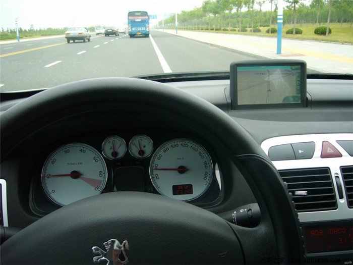

正常驾驶:
以下是我307的做法,哈,清晨的3分钟热车是不可缺少的,如前方车不多,路况好时,1档起步,稍加点油后,立即快速切入2档,在较快的松离合的同时加大油门。这样在行驶约50—60米左右,早已上至5档了。我在行驶中,从不看里程转速表的,还有听什么发动机声音,是用目测及速度感,凭感觉来上下档的。自己需要多大的速度,该用什么档位[包括空档],大家开常了车,都会心中有数的。新手看一下里程转速表是可以理解的,听什么发动机声音的老传统,在现代家轿中应废除掉,现代家轿中发动机噪音越来越小,隔音效果越来越好,好多车在你能听到发动机声音时,那转速已经太高了。我们不是在开大货车啊。转弯需要减速时,应在转弯前减档或空档。附以刹车,控制好车速,避免侧滑。上下坡时,坡度小上时提前加大点油门,利用其惯性充分冲坡。下坡时,在确保安全的前提下,可适当运用空档滑行。上陡坡感到无力时,应迅速降低到合适档位,必要时1档也要用上的,下陡坡时堵绝空档滑行,应利用各档位的减速比,加以刹车,来稳定车速,刹车严禁连续使用,可采用点刹,以防刹车磨损严重,造成刹车失灵。
