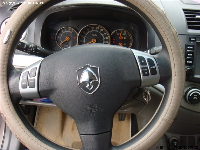

首先得说下,改装全功能方向盘必须得先装DVD导航(吸盘式的都不行,我原来就是吸盘式的),因为DVD导航才有学习功能,才能学习到 多功能方向盘按键。

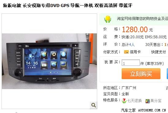

所以我第一步骤是加装DVD导航,在卖了我原来的吸盘式导航后,终于攒到米换了DVD导航。这个就简要说下,之前也发过,大家看我装的是这个导航:
不过慎重的告诉大家,大家最好别买这款,因为这款有个不足之处就是  学习后的多功能控制比原来反应慢(其他都还好,外观是最好看的)具体见帖子:http://club.autohome.com.cn/bbs/thread-c-705-13731816-1.html大家要买最好选牌子的,路特仕,凯斯达,淘宝上有,反应速度会快些。

拿到后并不能直接用,先得 改右边的 按键。
要把R9  拿掉 就行了。  左边的按键不用改动。
拆的时候得用 起子或其他东西 配合 电烙铁 脱焊R9。
下面就是 拆 雨燕的 插口,拿线出来了。因为雨燕的 插口和悦翔的不配,不能插上方向盘,要拆出线来,把线插到 悦翔的插口上。
好了,到此,装之前的 改装完成。
下面是 拆方向盘 ,具体安装了。
先的做一个重要的事情,先断 电瓶负极,要不然小心 气囊弹出来。
这是刚打开的样子。
下面碰到个小插曲。
然后拔下 喇叭线, 黄色的那个,接着不拔  安全气囊线,因为我也不知道怎么拔,但不拔真的很难弄。。。真想弄下来。(有人怕拆了后安全气囊报警,其实好好的拆肯定不会的啦,可惜我拆不下来。)
接着拆 螺丝和卡子,
拆下后把 方向盘 左右山下拍打,拿下,然后在拆 后面部分。拆一个螺丝拿下原来的方向盘控件。
把新买的  控件 装上去。然后插线。
借用一张,这张清楚。
插好后,装回去,然后再插 喇叭线。 注意把线布好。
 期间,反复调试 都插、拔 负极N次了。没办法。要安全起见啊。
终于 功夫不负有心人,我改装成功了。
