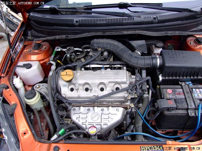

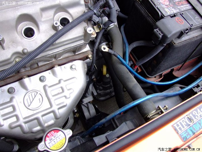

     顺便多嘴说一说,我的车是AT的,也建议各位AT的车主,常规检查时别忘了检查变速箱的油液是否足够,就是下图中在中间的位置,变速箱上面有根黄色的油尺的。

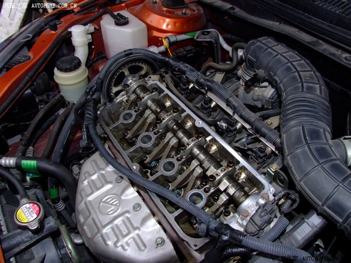

    然后在朋友档口里聊了大约半个小时的天,手摸上发动机,感觉差不多了,于是就可以拆开缸顶了。
来个侧面拍一下:
    朋友还比较惊讶地说,都什么年代了,还在用正时皮带,还在用气门摇臂……我说,如果是液压顶柱的,那我还哪用调气门吖~~
    朋友看了一会儿,然后问我用什么机油的,我说黄壳。然后他再认真看了看,说看样子也只是勉强够用,出保后改用更高级别的吧!说句题外话,我这个朋友非常铁的,绝不会坑我,而且他也不搞汽车维修也不卖汽车的机油,我很相信他修车的水平,我也打算出保后就至少上半合成的机油。

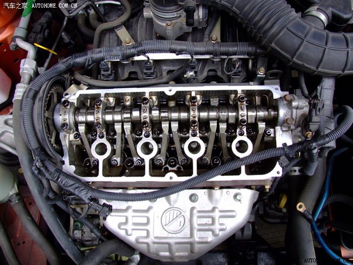

     本来朋友打算帮忙一起调的,但后来有朋友来找他了,所以就我自己一个人调吧!反正就如我所说的,耐心活而已,工厂的数据是
进气门间隙 0.13---0.17mm
排气门间隙 0.21--0.25mm

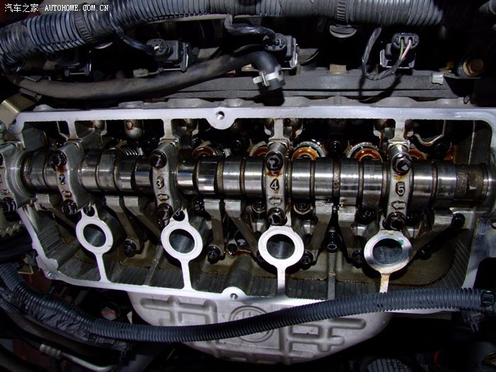

     按照最标准的调整方法,是要转到曲轴到配对正时的位置,然后再分别测量气门间隙的。但实际上大可不必这么麻烦,认真观察一下突轮的位置,只要气门摇臂处于突轮的基圆位置,则表示此刻气门处于全关闭状态的了,这时就可以测量气门间隙并调整的了。先测量并调整好可以调整的气门,然后拧一下打火,让马达带动发动机转一下,再看看此时有哪些气门可调,基本上两三次后,就能把所有的气门都测量并调整好的了。
     以我的车1W公里来说,基本上排气门都有点偏大,但还不是差很远,只是用0.25的塞尺塞进去都很轻松,而进气门间隙则比较理想,只有一两个是间隙大了点。调整气门时由于没有非常合适的工具,所以调紧气门紧固镙丝时,会把气门镙丝给带转动一点角度,这时我先把排气门的间隙控制到0.25,然后拧紧镙丝后,0.25的塞尺塞不进,用0.20的塞尺能轻松塞进,以此作为标准。进气门则是先调到0.20的间隙,拧紧镙丝后,0.20的塞尺塞不进,0.15的较轻松作为标准。
      调整好后,重新装回一切东西,着车正常。感觉声音也变化不大。朋友过来,拿个镙丝批顶着缸顶,把耳朵贴进另一头听,然后说气门声是有一点,但很小,那些哒哒哒的是喷嘴油的声音,我也听了一下,感觉上声音的确是从喷油嘴那边传过来的。最后把发动机罩板装回,关上发动机盖,感觉的确少了一点杂音,发动机也貌似运转得更平稳点了。

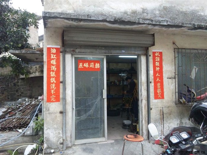

     后记:由于对长安的质量的确放不下心,加上又有时间,所以才在跑了1W公里左右就去检查间隙,还好,发动机的调整算是不错的,所以是可以放心到3W公里以后再去检查的。而且在气门间隙比标准偏大一点也不会有什么直接的不良后果(除了多了点噪声),朋友说他修车气门间隙一般调成偏向间隙大的上限值,这样的发动机更有劲。朋友的档口也准备休息了,贴了一副对联,这次又不知0701长老能看懂不?
[ 本帖最后由 我的电脑2010 于 2012-02-04 23:46 编辑 ]
 这对联还真有意思,广东修车店都挂着个?这对联只有用粤语念才和辙押韵,否则有点怪。掂过碌蔗,你是说这个横批的意思吗?
上联说人人精神的不得了,常欢笑,下联说银子赚的多,数不过来。横批就的是笃定的词喽。搞得掂的意思吧。猜的。
看过一部港产片——一碌蔗,呵呵。
我的现在两年3万2,哒哒的声音基本听不出来。偶尔会明显一点儿。
呵呵,这对联很有意思啊!我来解释一下,方便北方的车友理解。掂过碌蔗:粤语常用惯语,表示事情的进展非常顺利,很成功的意思。

 一直想调,一直没调。咦,看楼主图正时皮带是不是链条的呀?

呵呵,0701猜的意思还真差不多。

0701长老把意思猜中八九成了~~厉害!广东话中 机头 就是指发动机的意思,油缸就是指油箱了。至于气门声,有空我拍一段视频上来让大家看看,再自己决定调还是不调吧。

上次偶调完了以后,把气门盖中间那颗螺丝拧太紧,直接断掉,气门盖开裂。花了180换了一个新的盖盖……
调气门很简单的,最省事的就是两次调整法,只需要推两次车就可以全部调完了,但要记住为保险期间,调完间隙后在全部检查一遍间隙以及螺丝是否拧紧
看这图怎么觉得正时是齿轮的呀?
引用:
原帖由 peishixin 于 2012-02-05 22:22 发表在 17新窗口中打开引用楼层
看这图怎么觉得正时是齿轮的呀?
正式皮带也有带齿的啊,不光有摩托车那种光滑的皮带,正时链条是那种像车链子那种的
