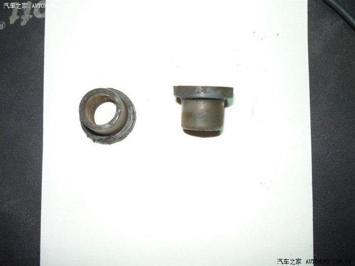

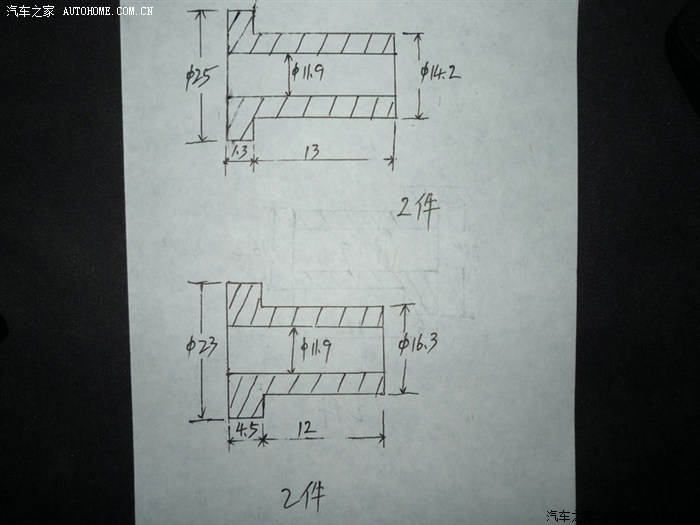

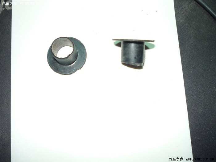

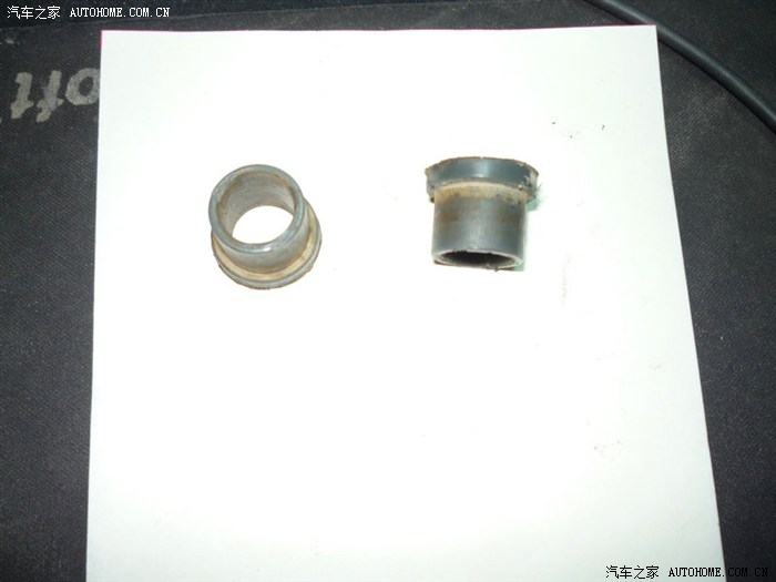

不知从啥时开始星星的档位间隙慢慢变大,带来的后果是老占美女的便宜可总归不是办法闲来无事经俺认真冉久,自己在跑了n趟汽配城而失望的情况下决定自己动手。找一修理店把车支起来,把档位操纵杆都卸掉把里面的衬套全部卸掉用卡尺量好《俺有机械加工厂》买来尼龙棒    注:25毫米粗的就好,重新做了一套新的换上。经鉴定,效果立马显现当把晃动距离恢复到正常水平挂档也变滑顺,看来问题解决上路试车爽。
只是以后咋碰美女呢?
先将衬套尺寸公开,又想解决的仅供参考。
这是换掉的操纵杆衬套间隙都磨大了。
