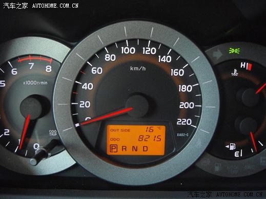

    从3000公里首保至今,已经8215公里了,其实上周末已经到了该二保的公里数,但因出差耽误,所以就放在今天去4S店。上午打电话想预约,他们说周一人少直接到场就行,于是下午我带着小R开开心心地去二保喽!
    ——二保公里数:(其实这次已经超过5200公里了,但4S店维修经理说超过一点点不要紧,让我放下心来~)

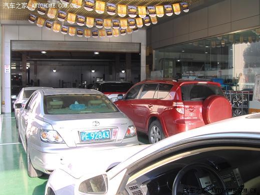

    ——排队等候的车还真不少,让我等了20多分钟:

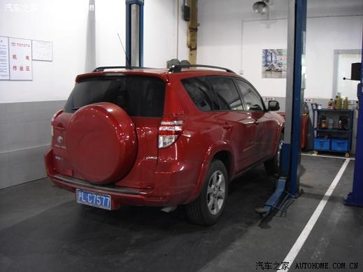

    ——安静地停在检修区准备“清理清理肠胃”(身上有点点脏哈~)

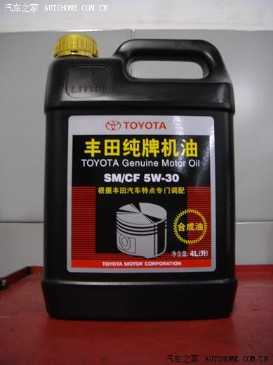

    ——上次机油换的是4S店免费提供的10W-30矿物油,这次想给小R用点稍好一些的(冬天了嘛)~
    ——补差价换上5W-30半合成机油:(由于在买车时销售员送给我“二保”,5W-30价格是219元/桶,10W-30是111元/桶,补了108元;其余机滤、工人免费用)

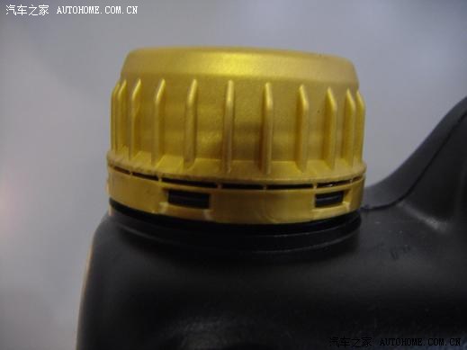

    ——当然还是得仔细查看机油盖封是否完好:
