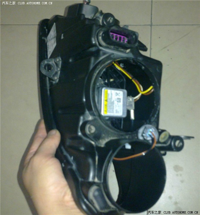

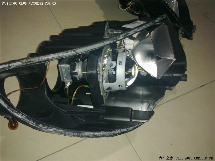

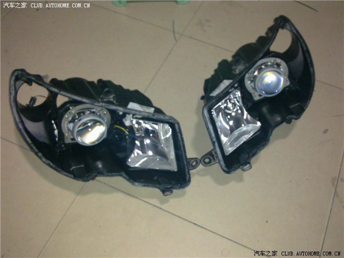

本来应该早点上传作业,图片在手机里面很久了,正赶上过年回家有高速视频,所以一起传电脑上了。一起发表吧。。。
以上拆下保险杠的图片
装好的海拉三代

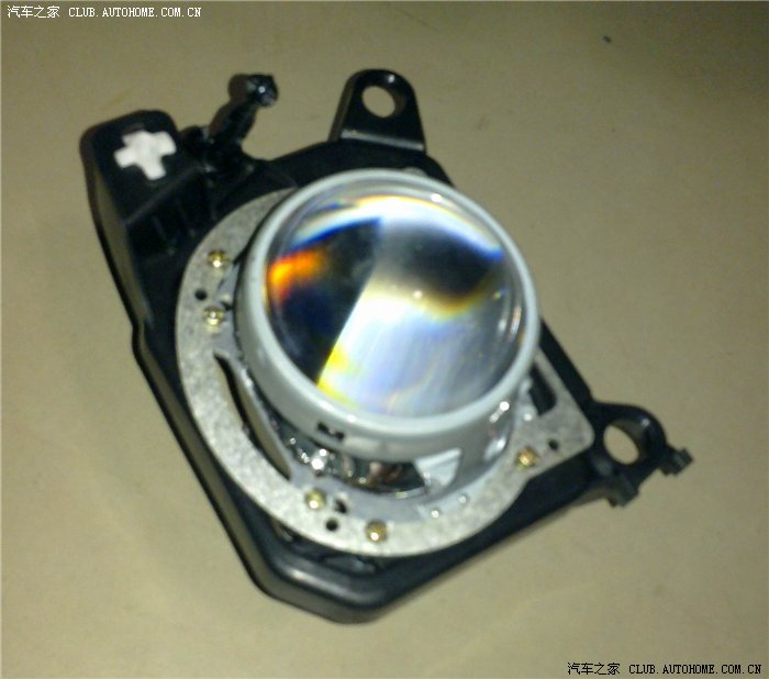

透镜的样子
详细照片
我的车是原装的进口捷克的头灯,在改装车间听工人说,没有拆过这么麻烦的前保险杠,后来拆开大灯就更不用说了,用时一天,到晚上才完工。闲话不说,看图。。。。

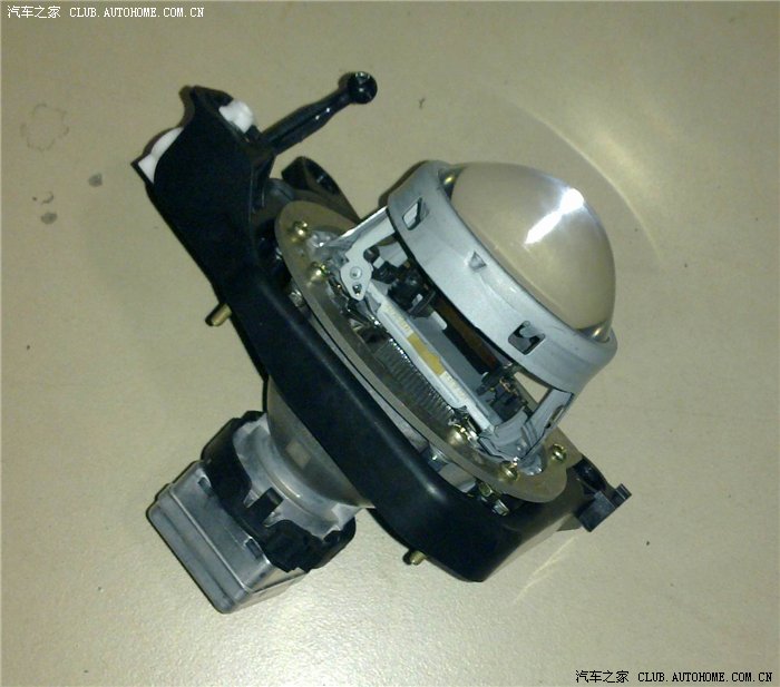

左边是安装的海拉三,右边是原装的海拉透镜。长度不同,所以拆开灯罩。。。。。。
安装的效果,注意看透镜的出来尺寸。。。。

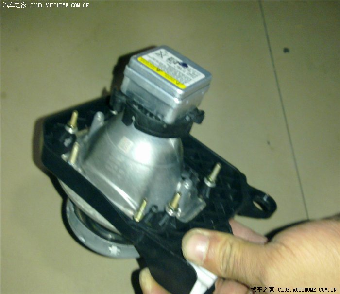

转化器,看看位置,进口的灯罩有原装预留的位置。。。。。进口的反映非常快,瞬间打开。。。
又一个装好的样子。。
还没有装好的样子。。。。。
拆下来的海拉透镜,,,,也是海拉的。。。。
进口转换器,
放大图片
看看进口标志,,,捷克进口。。。。

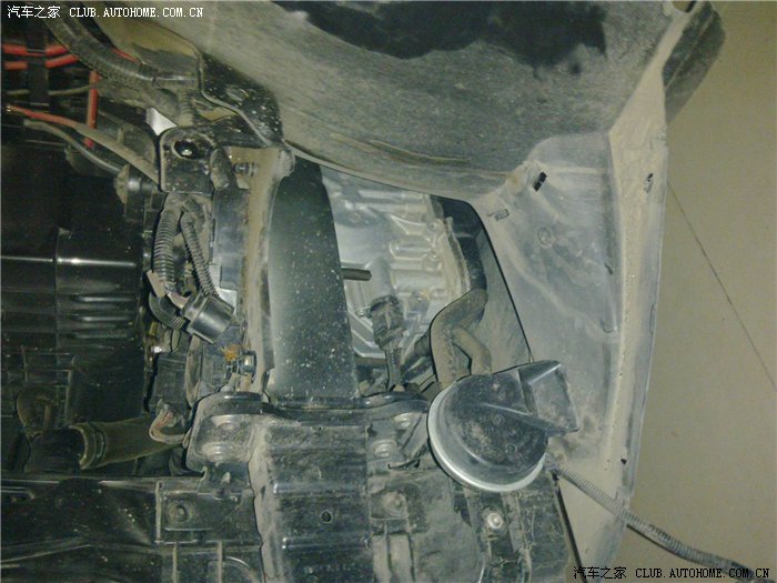

拆开的右侧,,,有水壶。。。。玻璃水。。。。。。。。。。。
右侧的喇叭。。。。。。。。。。。
