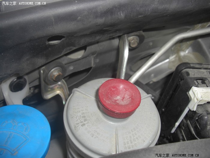

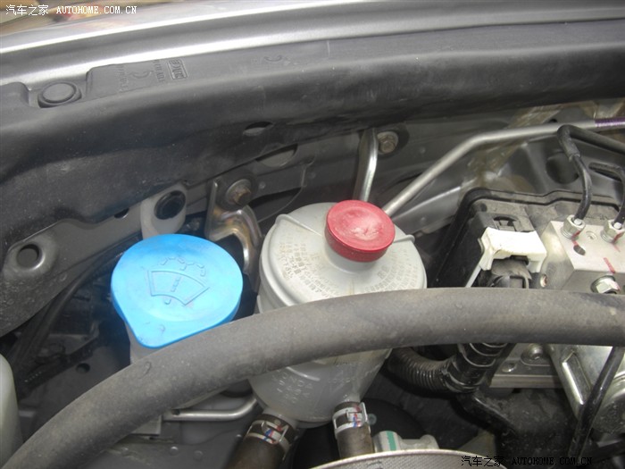

这是之前TX的贴,上月到汽修厂加了四只胶垫,只是针对打方向盘的嗡嗡声音,效果还是有的,花了20元.
大家可以启动汽车,用手抓住这个肋力泵油壶,感觉是非常Hi的

这个是加了胶垫的肋力泵架,这几个胶垫不是一般的垫,这是从其它进口车里换出来的垫,如果用其它胶垫,他说没用.师傅在旧工具里找了20分钟才找到两只,一只一分为二,用刀片割开两边,一边为8.7MM,我用刀片割了一只,最少用了5分钟才割开.那师傅用了3分钟左右割开.
还有那两只螺丝那是不锈钢的,都是进口车的旧东西

装好胶垫后,师傅检查一下肋力泵,用手抓住这条叫高压管,感觉像机关枪一样,检查完后叫我打电话直接投诉广本这里有问题
还叫我换过一个进口的泵力助,和这条高压管,大概在1000元以下,问题就会完全解决.....
油壶架的胶垫,师傅帮其它车加了很多,雅阁才第一次加.都是说方向盘转动有嗡嗡声.加了后问题确实少了...

真能解决噪音?

引用:
原帖由 面包妹妹 于 2011-05-09 14:54 发表在 11新窗口中打开引用楼层
真能解决噪音?
确实能解决打方向盘的一些嗡嗡声音
