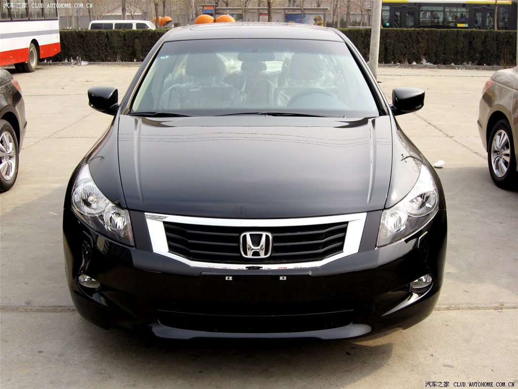

    随着工厂对第八代雅阁产能的提升,目前市场上新雅阁的车源供应已趋于稳定,并有越来越多的消费者成为了第八代雅阁的车主。与此同时,这些新车的车主们在日常使用中也发现了一些有关第八代雅阁使用及质量方面的问题。  对此,我们整理出了车主反映比较普遍、典型的6种问题。带着这些问题,我们走访了广州本田日银特约销售服务店的维修专家,请专家帮助我们的车主解答这些问题。常见问题及具体解决方案如下:  问题1:在没有打开空调及送风的情况下,空调出风口在汽车行驶时会自动出风,当汽车停下来时就没有风,感觉风是从外面直接吹进来。  ★解决方法:这是内外循环的问题,每辆车都这样的,把空调设置为内循环就可以了。  问题2:扶手里面的aux接口如何使用。  ★解决方法:音频输出,在使用音频线连接MP3时可以实现。若要与iphone连接,需要另外购买转接头,但不能使用U盘。  问题3:如何使用车辆自带的数据线将车载硬盘与笔记本电脑连接。  ★解决方法:把笔记本电脑硬盘取出,再取出车载硬盘取出放入笔记本电脑。注意,如不能启动,请先格式化硬盘后再安装XP即可。  问题4:新买的第八代雅阁每次开空调一按AUTO按键,出风口就会吹出来很酸的味道,吹几分钟后味道会变淡。  ★解决方法:新车刚开始使用,空调风道中使用的材料较新,需要一定风干时间,建议在使用空调时多开外循环,经过一段时间的使用酸味会逐渐变少至消失。  问题5:第八代雅阁的前轮在行驶中有异响。  ★解决方法:可通过更换前轮轴承的方式解决问题,这项费用是免费的。  问题6:40G的车载硬盘, USB插进去只能播放99首歌曲。  ★解决方法:原车的设计就是如此,15G存放歌曲(只能存储99首),另外的25G是用来存储电子地图的。  注:改编自网络
