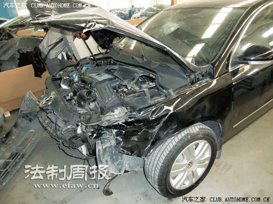

前不久,安徽合肥的张先生驾驶一汽大众生产的2.0T顶配迈腾牌小轿车出差蚌埠,在蚌埠沿延安路由北向南路段,与一台雅阁牌汽车发生剧烈撞击,发生了车祸。
  让他不解的是:自己驾驶的
迈腾车发动机舱在撞击后,已经几近报废,车子的前大梁(发动机底座)也发生严重变形,汽车的6个安全气囊却一个都没有打开。而对方驾驶的雅阁牌汽车只是右侧前后门被撞变形,前2个安全气囊和右侧安全气囊却全部打开。因为气囊未打开,张先生的左胸部被方向盘挤压,肋骨不完全性骨折和软组织受伤。
  事后,张先生的事故车被安徽宝捷4S店拖回工厂,4S店工作人员表示,“碰撞位置不对、碰撞力度不够造成车子安全气囊未打开”。张先生对此十分气愤:“没想到我花了二三十万,买回如此高配置的轿车,却存在这么大的安全隐患。”

  2010年3月16日,张先生出差蚌埠。当日下午3时25分左右,张先生驾驶
一汽大众生产的2.0T顶配迈腾牌小轿车在蚌埠沿延安路由北向南正常行驶时,与沿兴业街由东向西行驶的雅阁牌HG7203AB汽车发生剧烈撞击。
  张先生驾驶的
迈腾车在撞击之后,发动机舱几近报废,车子的前大梁(发动机底座)也发生严重变形。据张先生提供的事故现场照片显示:其迈腾车车头与雅阁牌汽车右侧前后门当时发生过大面积接触。
  令张先生感到不解和气愤的是:在如此剧烈的碰撞情况下,他驾驶的
一汽大众汽车的6个安全气囊却一个都未打开,只是左B柱上冒了一点烟。而对方的雅阁牌汽车只是右侧前后门被撞变形,前2个安全气囊和右侧安全气囊却全部打开。
  张先生心里顿生疑虑:“如此高配置的车辆,为何在关键时刻安全气囊竟一个都不能打开?其安全设施并没在危机时候发挥应有的作用,是否这款产品本身的设计存在极大的安全隐患和缺陷?”

  3月25日下午,一汽大众派出包括德国技术顾问在内的4名工作人员前往安徽宝捷4S店着手调查此事。张先生对此次调查中双方的对话进行了全程录音。
  据张先生提供的当日现场录音显示,大众公司技术人员对张先生表示“祝贺”,大众公司的一名专家解释说:“如果气囊爆了,张先生的生命可能会更危险,气囊不轻易让它爆也是对驾驶者人身的一种保护。气囊引爆会对人体造成一定伤害,车上的小孩很容易受到危险。所以说,气囊不能轻易让它爆!气囊爆炸很伤人的,爆了反而对人伤害更大。我们有一次在德国开会的时候,就提到了安全气囊爆炸问题:有乘客因为安全气囊起爆,把脸全部炸烂了。所以我们不要单纯认为气囊是很保护人的。事故车当时达到了安全带爆炸条件,但未达到安全气囊爆炸条件。”
  德国专家在安徽宝捷4S店现场拆开了张先生的车,并一再追问张先生事故发生时是否系好了安全带。
  张先生表示:“当时我确实系了安全带,我太太坐在副驾驶座上,没有系安全带。事故发生时,车子左边驾驶的那个位置冒了一下烟,我怀疑是安全气囊在冒烟。”
  大众方面的专家对此表示:“当事故发生的时候,安全带受力上拉,所以会冒烟。它属于整个安全系统,安全带会拉紧人,事故发生时发出反射,但是并不是要求气囊爆发。车子前面有个中央控制器,车的功能和材质都有一种吸力,撞车后,车子会产生巨大惯性,对驾驶者和行人起到保护作用。现在外面看起来是这个(破烂不堪)样子,其实也保护了车内乘客的安全。”
  张先生问技术人员:“对方的车被撞到右侧侧门,两个前气囊全部爆出,为什么在我有危险的时候,车子的安全气囊却不会启动,没有起到一点作用?”
  录音显示,一汽大众总公司的德国专家解释:“撞击有个受力点,受力点不对、位置不对都会导致安全气囊没有办法引爆。如果每个点一碰,安全气囊就能炸掉的话,那就不符合车子安全系统的设计要求。事故发生之时,因为力量比较小,(张先生驾驶的车安全气囊)没有达到那个受力点,没有达到安全气囊起爆条件。车子看起来像正撞,但是事实上是侧撞,如果真的是正面受力,安全气囊肯定会打开。现在只导致两个安全带点火。而对方的车,撞了侧门,侧气囊肯定会爆出来。”
  张先生质疑道:“我觉得不是安全带冒烟,是气囊冒烟。为什么对方的车驾驶员和副驾驶员安全气囊都爆炸了。
  如果说是受力点、撞击位置不对,是否传感器有问题?这个数据我怎么知道?”
  录音显示,大众公司技术人员对此解说:“只有德国总部才能读出事故车撞击时间、历程等相关数据,但是德国对于这个数据是保密的。我们这边只能读出车子的故障,之前我们就读出其安全带存在故障。我们检测安全带的测数器有信号,说明它的工作系统在正常运作当中,没有任何问题。从外表来看,张先生的车损失很严重,其实车子里面‘安然无恙’。”
  张先生当场表示对这种解释无法接受。”大众公司工作人员表示:“通过数据分析,会给张先生一个合理的解释。”
