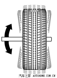

(一) 轮胎需要做动平衡的根本原因
轮胎安装在轮辋上后通常都不可能100%的均匀分布重量, 使用平衡机测试轮胎轮辋在运动情况下的平衡性, 在不平衡点使用平衡块配重, 确保轮胎可以平顺行驶, 避免抖动。
新轮胎安装好后如果出现不平衡,可能的原因是:
1、轮胎的重点和轮辋的重点正好接近,导致整体质量分布不均匀(这时可以将轮胎于轮辋上旋转180度再试)。2、轮辋质量分布不均匀或者有变形。3、轮胎质量分布不均匀。4、另外不要忘记平衡机也是需要定期调校的。
(二) 什么情况下需要做动平衡
标准:轮胎安装充气后上平衡机测量(0-5克以内),平衡了就不需要做,不平衡就需要做 。
1、新胎安装。2、轮胎从轮辋上拆装过(例如:有过修补),因为轮胎、轮辋的位置已经相对发生了变化,之前旧平衡块作用已经没有了。3、轮胎质量分布发生了变化(例如:有不均匀磨损或者贴过补片),轮辋撞击变形等等。另外不要忘记平衡块也有可能在使用过程中脱落。
(三) 动平衡不良的影响
轮胎平衡不良首先可能会造成在驾驶时有抖动的感觉。但必须提醒注意的是:不能因为没有抖动的感觉就判断轮胎平衡是正常的。所以有时也会听到这样不正确的说法“如果是后轮不需要做动平衡,因为不会有抖动的感觉。”但其实只要是平衡不良,即使驾驶者没有明显感受,长时间就会对车辆的悬挂等部件造成隐性伤害甚至影响四轮定位数据超出了车厂设定范围
