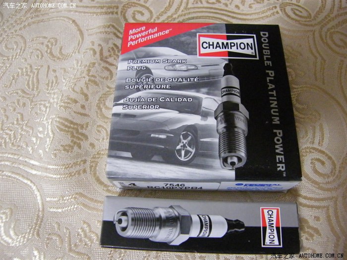

Now,我要取一支出来,揭开它神秘面目...
不好意思,你看到的还是盒子!
小盒子的信息不错,2010年Jul月生产的,虽然不是最新的,不过好在火花塞这玩意没有保鲜期
