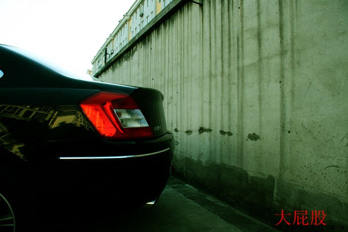

下面是今天早上拍的图片(借的邻居的EOS,效果很棒,但是之家上传不了大尺寸,只能修改小了),本来是想拍一张发动机防盗锁止的照片了,但是今天早上没有锁,O(∩_∩)O哈哈~
