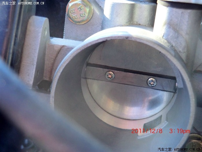

先看看油门怠速卡的地方,我用手向下按这个轮的同时,调整节气门角度,会很卡,下上提的时候就不卡,说明节气门的轴又送松动了,造成了蝶阀位置不是正中间的位置了。

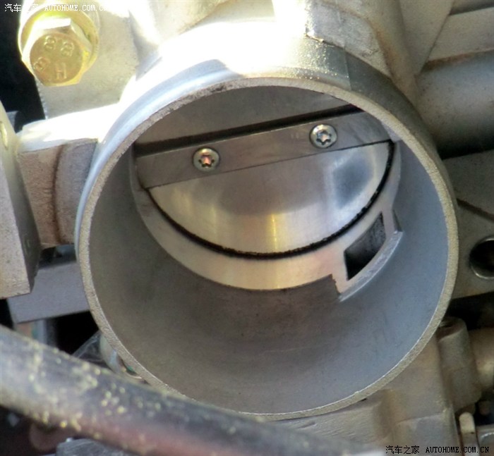

先看看行车1万KM的节气门。在1万公里的时候,清洗过一次节气门,现在看四周还是不错的!,可是就是卡的不行!
看节气门外面还不是很脏,但是蝶阀的边缘比较脏了。
既然脏了就洗!!!,我用的是WD-40高级电子器件清洁剂,非常好用,喷一点用纸擦擦油污马上就溶解了。看清洗后的节气门,亮多了。

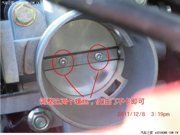

然后松开固定蝶阀的两个螺丝,调整位置,使油门一点都不卡即可。
这是节气门里面的照片,里面还是有不少油污的,不过并不影响蝶阀的转动,也就不会引起怠速加油非常卡的现象了
好了,至此节气门清洗维护完毕。
接下来是试车:
解决油门非常顺滑,比新车的时候还要感觉好(我的车新车的时候就有点卡,只是一点点,4S调整螺丝解决)。
注意:调整蝶阀请慎重,胆子大的童鞋才可试一试。我的已经不只一次调整怠速螺丝了,才调整蝶阀的螺丝,请慎重!
