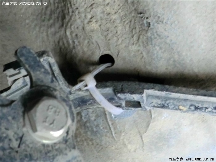

我的右前轮的ABS线很久前不知什么原因掉了,去4S店两次均没有配件,4S店简单的用尼龙扎带固定,当时以为没事,可是后来观察,尼龙扎带固定后,ABS线横过来了,方向打死的时候会蹭到ABS线,没办法自己动手固定一下吧,万一轮胎带异物把ABS线打断了,就悲剧了。
先看看这是4S店草草固定的ABS线,已经横过来了,太不负责了!

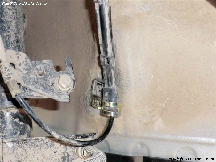

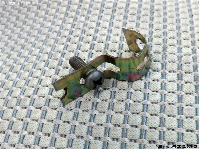

今天正好看到一段贴片,主要是看到他可以穿螺丝,就弯成了这个样子,用来固定ABS线,不过螺丝后来换了一个六方的
这是股份有好的ABS线,临时先这样,将来做个不锈钢的卡子固定就好了。
这个要固定紧啊,不然开起来会磨损到的

又前轮里面,向右打方向到头就可以看到了
