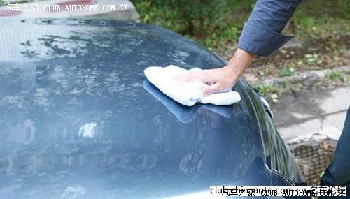

正确为爱车车身打蜡的步骤
 第一步:首先按照正确的洗车程序洗净车身。
 第二步:上蜡前应确保车身干爽,不能有残余水分。可以用吸水海绵或麂皮手工擦拭全部车身并注重边角等细节部分。

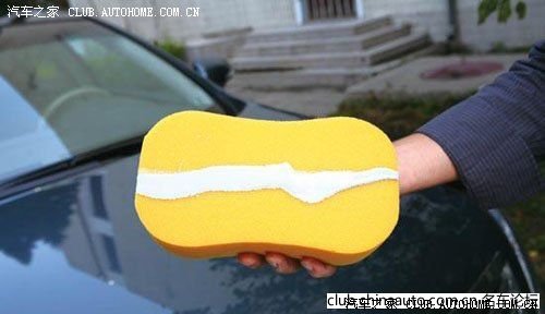

第三步:待车身上的水迹完全干后,在打蜡专用的海绵上倒上一条蜡。

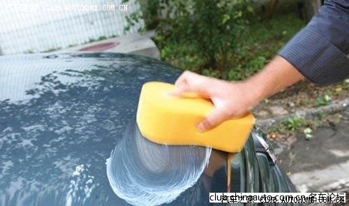

第四步:打蜡,方法主要有直线打蜡和转圈打蜡两种。但不论选用哪种方法,都需用海棉擦在车身有漆表面均匀涂蜡。
第五步:应尽量避免将蜡涂到没有漆膜的部分上(如车身上一些塑料部件),万一涂到应马上用干净毛巾擦干净。
  第六步:上蜡5~10 min(一般蜡需等待5 min,钻石蜡需等待10 min),确认蜡已干燥(发白)的情况下,用柔软干燥的棉布擦净车蜡,即抛光。需要注意的是,抛光要在上蜡完成后规定时间内进行,抛光运动也是直线往复。未抛光的车辆绝不允许上路行驶,否则再进行抛光,易造成漆面划伤。抛光结束后,要仔细检查,清除厂牌、标识内空隙及钥匙孔周围、纤细的边缘或转角部分、铁板与铁板之间,橡胶制品的边条缝、车牌、车灯、门边等处残存车蜡,防止产生腐蚀。
 第七步:如果还嫌车的光泽不够的话,就可以选用一些上光的产品,如离子保护蜡或者有防水效果的上光产品,这样,爱车就真的光亮如新了。
  第八步:最后,如果车身上有比较小的刮蹭伤痕,您也可以自己用漆笔进行修复。
