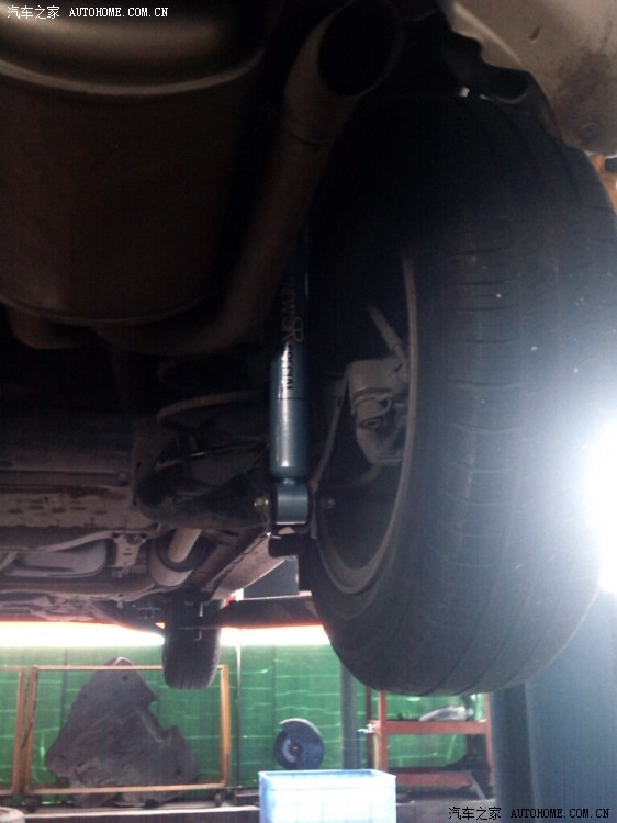

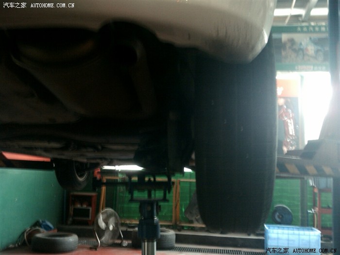

师傅开始拆后悬挂了,相比前悬挂容易很多,只需要顶住悬挂下部,在后轮罩上松开塔顶螺栓,再松开减震底部连接螺栓,就可以整条取下了;

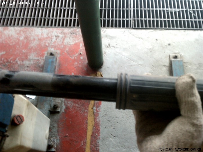

换下来的右后减震器,有一点点、一丢丢、丁丁点儿漏油痕迹,看出来了没?不过还算可以接受的程度,左后那根没有;
马上换你上去;
上身完毕,噔噔:!
这张清晰点:

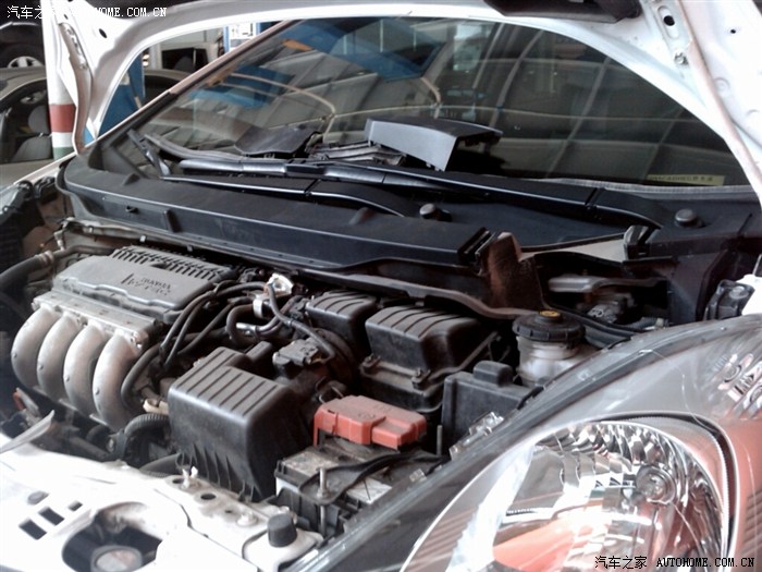

接下来要拆前悬挂了,打开机罩,拆下雨刮电机上饰盖的三个小饰盖,露出塔顶;

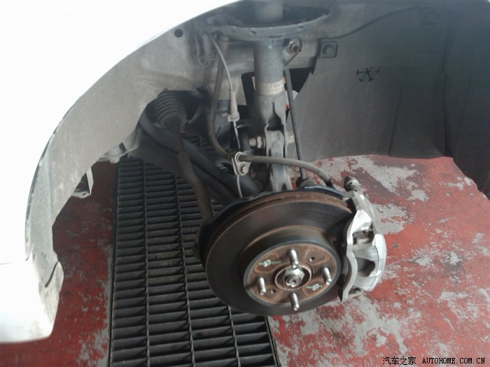

把轮子一卸掉就是这个样子了;
拆前悬挂比拆后悬挂要复杂很多,因为弹簧和避震器是在一起的,要整根卸下后,再拆下弹簧;

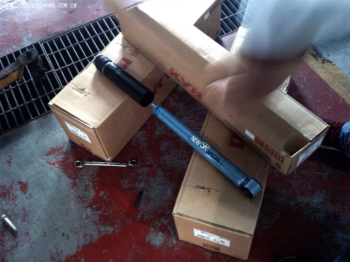

原装的和KYB SR的压缩感粗细是完全一样的,一根大拇指粗;
师傅正在往车上装了;
