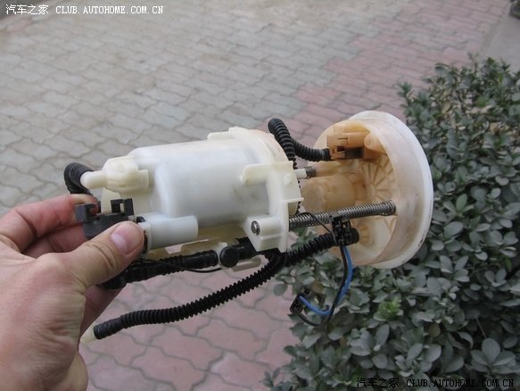

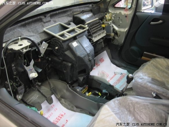

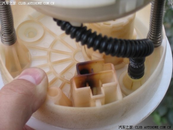

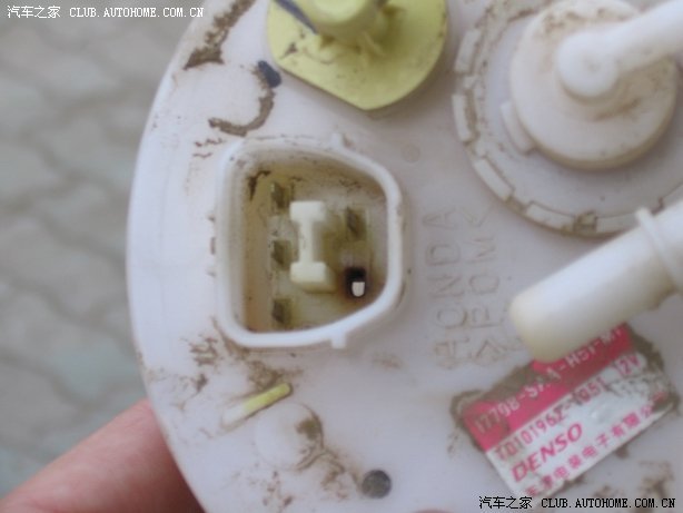

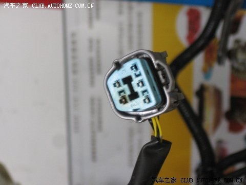

我的车开到在一万公里左右时,突然打不着车了,后来拖到修理厂后又能打着火了,(我在原来的作业中说过的),五号的早上,又打不着车了,起动机马达正常,但不能着车,应该是油路的毛病,上次出这样毛病的时候,修理厂的老板就说过,这种毛病还会出现的,这次真的出现了,我打电话到4s店,和他们商量接个师傅带件来修,4s店的服务还真是不错,我接来了师傅,考虑是汽油泵坏了,带了个来想换上不就好了吗?  可是,我却发现了一个惊天的秘密,看照片再说:    这是拆下来的汽油滤清器!看到发黑的地方了吗?那是烧焦了!再看下一张!    这张看到更清楚。  再看下面!    这张是从上面照的,可以看出是少了一个插头。  还有这张,是插座,也烧焦了。    该车的汽油滤清器就在油箱里,是那儿是接触不良造成的发热,引起了烧焦了的现象,这儿和汽油直接接触,幸好发现的早,我的命好啊,如果不及时发现,在正常的行驶中,如果起了火,我们一家三口的小命怕是不保,而一旦烧毁车辆,和本田公司打官司也没有一点证据。  4s店的服务态度还是不错的,不过她们说,像我这们的情况还是第一次出现,因为我换了cd,动了车的线路,可能厂家不给三包的,要我自己花钱修,不过,她们会尽力和厂家争取给我包修的,整车的线路和修复费用大约三千多元,让我自己先垫上,等厂家鉴定完后,属于他们的责任的话,再把钱退给我。这点钱我倒是不在乎,关键是自己别扭的很啊,才跑了一万二千公里就这样,以后我还敢开吗?我可不想把一家子的性命拴在车上,如果哪位网友的车子也出现了这样的症状,千万别打车了,因为没有什么比我们的性命更重要。  我还在等4s店的消息,如果他们不给我包修的话,我一定会起诉广本公司的,这是他们质量上的问题,请网友们随时关注我的消息,支持我!  解决这个问题要换一个汽油滤清器,一条整车的线路,广本没有专门的插头,如果不像整车的线路,可能还会出现烧焦的现象,因为已经发现了问题,她们也怕出事,一条整车的线就要两千多元,再加上汽油滤清器和工时费,还拆了仪表台,问了价格是三千多的,我问了我们这儿修理厂的老板,说现在的插头都是磁合的,都有弹性,一发热变形就不能用了.
