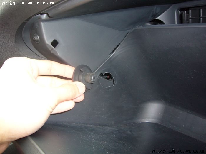

今天收到淘宝买的空调滤,立即动手换了,很简单,2分钟搞定,做了一组图片详细说明更换过程,希望对于还在犹豫的车主有所帮助:

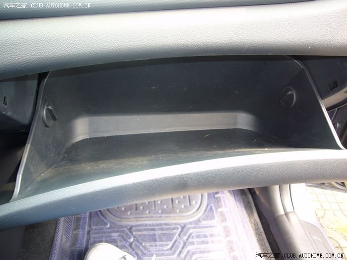

1)打开副驾前的储物箱

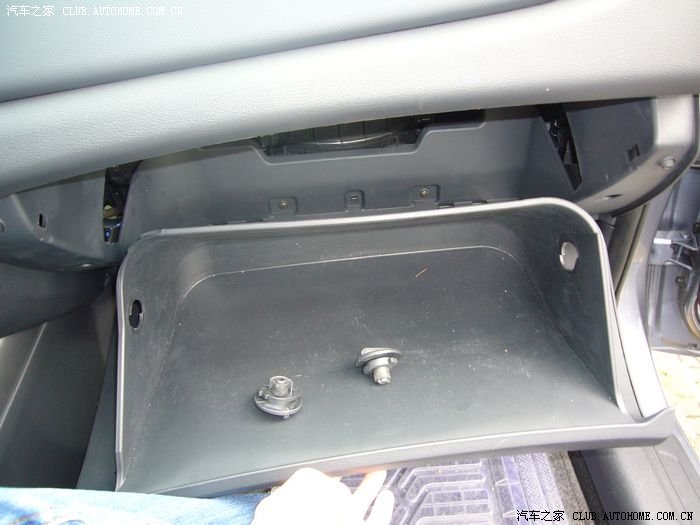

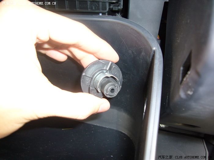

2)两边的两个大旋钮旋转抽出,记得右边的旋钮是有铁片的,左边是没有铁片的:
3)把箱子放到最低

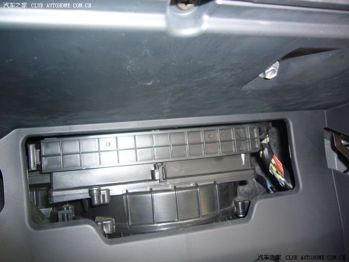

4)现在能直接看到里面的空调滤网的盖子了

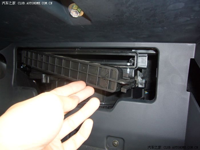

5)盖子右边有个卡扣,两个指头一按就可以弹出来:

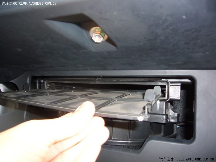

6)盖子拿下来后,抽出滤网:
7)前几天才做完二保,但看样子没给我清洁滤网,上面很多小尘土:
8)与新买到的纸质滤网比较一下,心里在期待,不知道效果如何:
