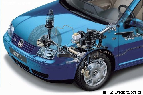

骏捷FRV的前悬架结构是常见的麦弗逊式独立悬架,后悬架结构是拖拽臂扭力梁式结构。有人称骏捷FRV的悬架结构是来源大众PQ34,即与第四代大众高尔夫和大众宝来悬架结构一致。不过在仔细对比骏捷FRV和大众高尔夫的悬架结构时,我们会发现骏捷FRV的悬架结构只能说是酷似高尔夫悬架。
图3:有人称骏捷FRV的悬架结构是来源大众PQ34,即与第四代大众高尔夫和大众宝来悬架结构一致。但是仅仅从后悬架上的相似便得出这样的结论有些草率。

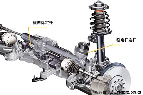

图7:图解前悬架横向稳定杆通过稳定杆连杆与麦弗逊支柱和下摆臂同时相连,如此结构布局非常接近教科书式的完善麦弗逊式独立悬架,采用了横向稳定杆和稳定杆连杆用于提高麦弗逊悬架横向和纵向的几何刚度。

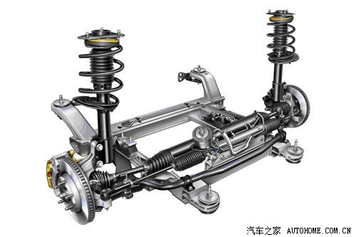

图8:横向稳定杆已经成为非常普遍的悬架部件。然而稳定杆连杆这样的部件却不是每款采用麦弗逊前悬架的车型都会有的配置了。图中的悬架结构缺少“稳定杆连杆”。
稳定杆连杆可以说是横向稳定杆的延伸,大多数横向稳定杆的固定端在下摆臂,然而麦弗逊支柱同样会产生几何形变,而稳定杆连杆的出现使得稳定杆的末端也可以与麦弗逊支柱相连,如此以来便可以实现同时提高悬架纵向刚度的目的。

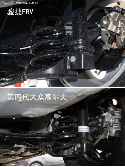

图9:后悬架结构方面,骏捷FRV与第四代大众高尔夫的布局非常相似,都是拖拽臂扭力梁式非独立悬架,并且从悬架部件设计方面也没有太大的差异。
后悬架结构方面,骏捷FRV与第四代大众高尔夫的布局非常相似,都是拖拽臂扭力梁式非独立悬架,并且从悬架部件设计方面也没有太大的差异。由此可见,骏捷FRV的悬架系统参考了第四代大众高尔夫的设计,不过从前悬架增加稳定杆连杆的改进来看并没有一味照抄。
